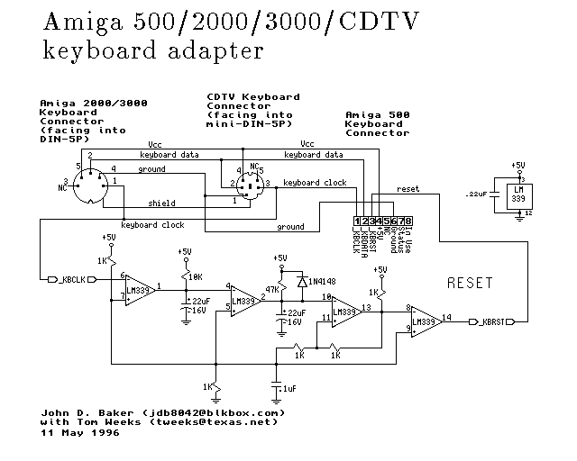

Drugi problem to klawiatura która jest już unikatem , czytałem gdzieś na forum że można przerobić klawiature od A500 problem tyllko że nie mam schematu... pomoże ktos?

Do A2000 można podpiąc klawiaturę ps2 czy niedługo usb poprzez intrerface.

Klawiaturę od A500 podłączysz bez problemu ale nie będzie działał reset.
Klawiatura PS/2 bez interface'u nie będzie działać.
Tutaj jest rozpiska pinów i sposób jak zrobić reset.
Jest drugi sposób na zrobienie resetu:
klick
