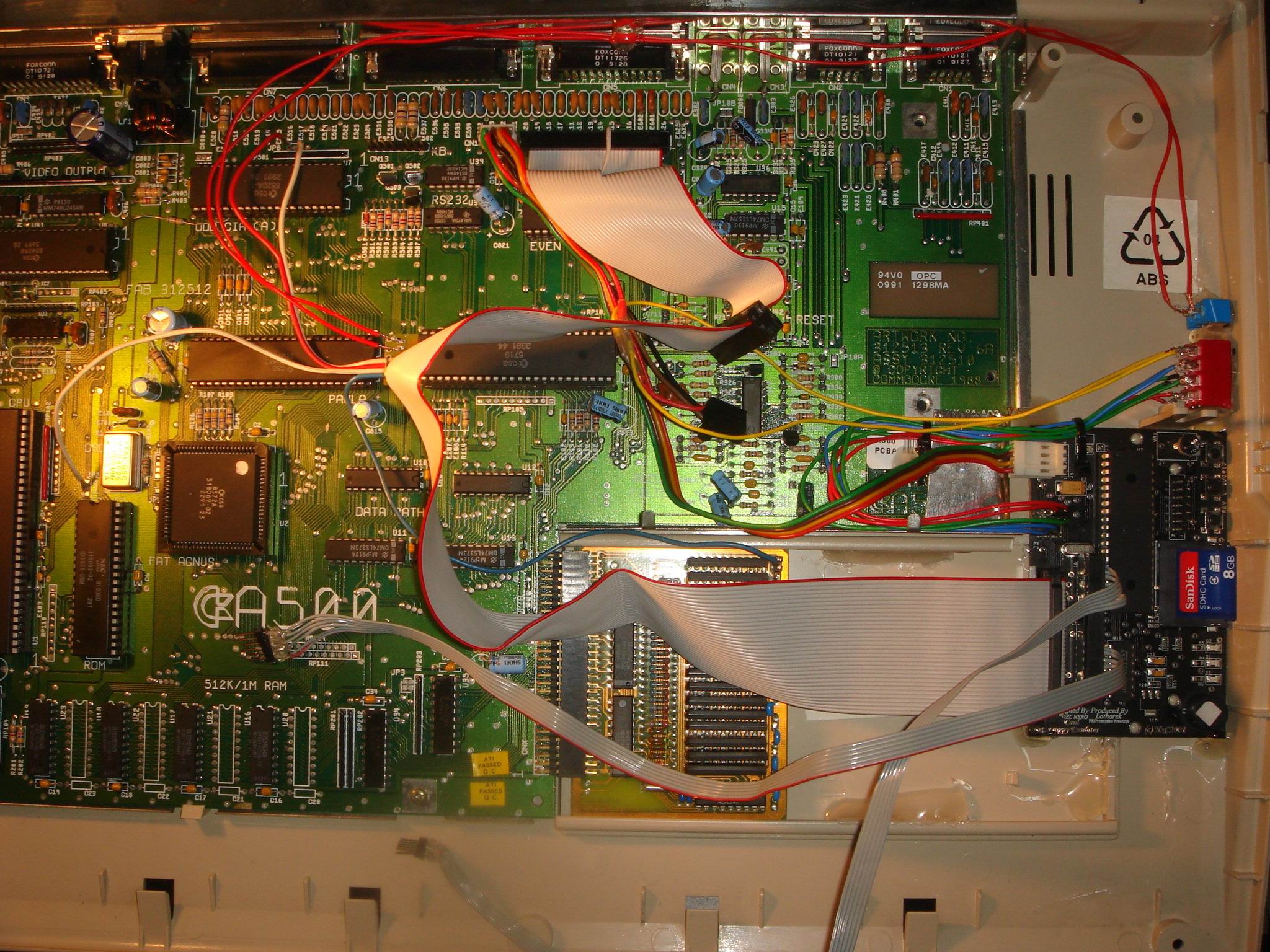

A500 v1.3 z napędem hybrydowym: emulator HxC i tradycyjna stacja dyskietek (Chinon FB-354). Przełącznik nr1 zmienia konfigurację napędów: DF0 (Chinon), DF1 i DF2 (HxC) lub DF0 i DF1 (HxC), Chinon wyłączony. Przełącznik nr2 zmienia konfigurację pamięci RAM: 512kB Chip/512kB Fast lub 1MB Chip/1,5MB Fast.

[#1] Re: A500 HxC v2.0! (flaki)
Sam to wszystko lutowałeś? Kurcze, niezłe. :)
[#2] Re: A500 HxC v2.0! (flaki)
@Deftronic/..., post #1
Sam :) Ciągle się uczę ... Na razie koniec, ale ... do v3.0 brakuje tu jeszcze jednego "patentu". Z CIA jest "wyciągnięty" i wszczepiony w taśmę SEL2, który umożliwia konfigurację HxC jako DF1/DF2. Żeby można było użyć wewnętrznego FDD jako DF2 potrzebny jest układ sterujący sygnałem MOTRX (silnik stacji). Bez niego stacja "nie umie" pracować niezależnie, a jej silnik się włącza i wyłącza synchronicznie z HxC. W sumie z tego co się orientowałem to mała płytka, scalak i kilka podzespołów, nic wielkiego ale postanowiłem zostawić sobie coś na później
Ostatnia aktualizacja: 20.03.2013 19:16:45 przez mccnex

[#5] Re: A500 HxC v2.0! (flaki)
@Cargo, post #4
Dzieki, zawsze milo sie czyta, ze komus sie podoba to co czlowiek w zaciszu skleci. Tak naprawde, to nie bylbym w stanie zawedrowac za daleko, gdyby nie chlopaki z forum PPA (szacun), dzieki ktorym udalo sie przebrnac przez wiele przeszkod przy zabawie.
Gdybys chcial sie pobawic w podobne przerobki, to wal smialo. Na tyle na ile bede umial - chetnie pomoge.
A co do planow na wersje 3.0 tej Amiski? Oczywiscie sa juz w trakcie knucia. Po pierwsze, to chcialbym zamontowac w niej taki automatyczny "ruter" sygnalow MOTRX dla stacji dyskietek, zeby mozna bylo korzystac z wewnetrznej stacji rowniez w trybie DF2. Niestety samo poprowadzenie kabelkow z sygnalami SEL nie wystarcza. Motor stacji glupieje. Dlatego z tym co tam jest mozliwe jest tylko przelaczanie napedow w tych konkretnych dwoch trybach (a chcialoby sie wybierac dowolne "zestawienia"). Kolejna sprawa to wiecej ChipRAM-u, a to by wymagalo wlutowania na mobo kilku kosci RAM (troche trudna misja jak na moj skill lutowniczy). Ostatnio wpadl mi do tej Amigi MegaRAM HD z 8 MB RAM na pokladzie, wiec rozszerzenie Elboxu prawdopodobnie powedruje do drugiej A500. System juz postawiony na twardzielu, oczywiscie 1.3. Dalej to juz chyba tylko monitor umozliwiajacy zabawe np. w Protrackera lub inny soft z dawnych lat ...
A co do A1200 to myslalem o zmontowaniu takiego slim-desktopa, tj. plyta mobo zamknieta w jakiejs fajnej skrzyneczce (cos jak odtwarzacz DVD), z ladnie obrobionymi wejsciami na joya, myszke (ps2) i klawiature (ps2), zintegrowana z zasilaczem, napedem slim dvd/cd, twardzielem w srodku, turbo... Bylaby to Amiga przenosna, dzieki skonsolidowaniu dalaby sie ladnie zapakowac do walizeczki (tez szytej na miare) i zawiezc lub zaniesc gdzie trzeba.
Ale to plany raczej na dalsza przyszlosc, bo na razie musze mobo od A1200 naprawic (jak sie da), zeby moc o czymkolwiek zaczac myslec na powaznie :)
