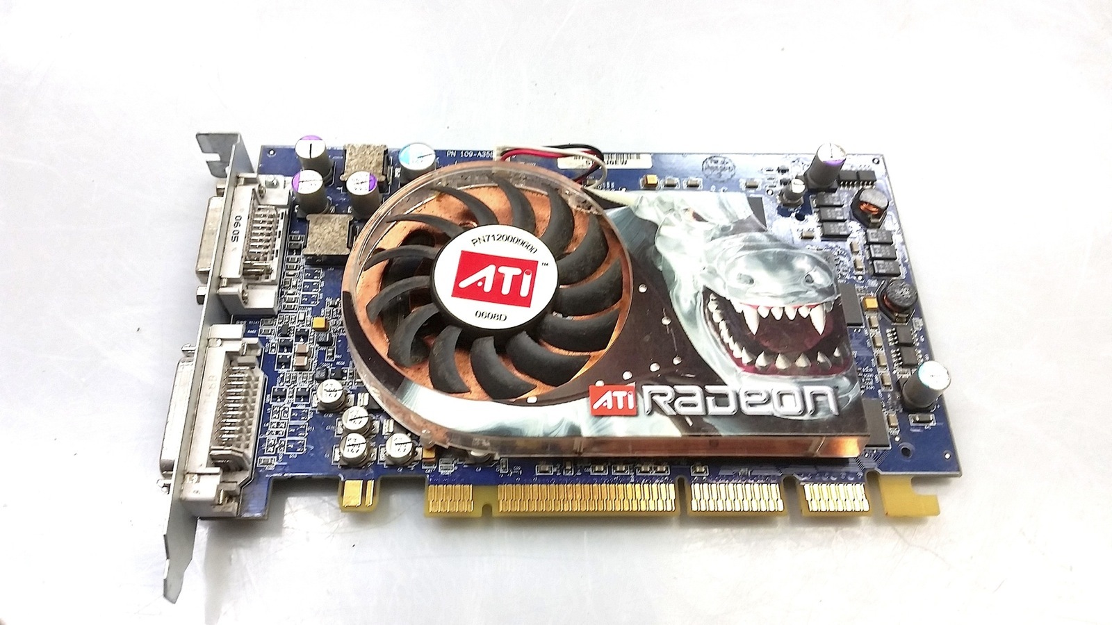

Witam oryginalna karta Apple różni się tym wizualnie od takiej z PC, że ma jeszcze taką wypustkę służącą do zasilania monitora:
I dlatego nie da się jej pomylić z taką od PC.
A ta na zdjęciu jak widać dodatkowo jest w standardzie AGP Pro.

Ano właśnie się zorientowałem, oglądając moją stockową 9800. To nie tyle zasilanie monitora (choć oczywiście również, bo karta ma port ADC), tylko dodatkowe zasilanie karty (nie trzeba już wpinać Molexa). Ogólnie rzecz biorąc - jeśli na eBay widzę "Mac edition" z gniazdem Molex to jest to z pewnością taka makowa edycja że ho ho :).
Spróbuję jeszcze powalczyć z tą kartą. Uprzedzając pytania - niestety nie zrobiłem backupu oryginalnego ROM-u (bo do płyty PC miałem podłączony tylko CD-ROM). Za to spisałem sobie wszystkie jego numerki i zakładam, że gdzieś będzie można go zassać. A póki co - Radzio 9800 po lekkim remoncie (zmieniłem mu pastę, wypucowałem radiator i nasmarowałem wiatrak) wraca do łask.
Wpadł mi do głowy taki karkołomny pomysł - czy jest możliwe przeflaszowanie ROMu wylutowanego z karty? Tzn. jakiś programator, coś? Czy to na tyle niestandardowy układ że do niczego nie pasuje? Gdzie w ogłóle ten ROM siedzi na karcie?
