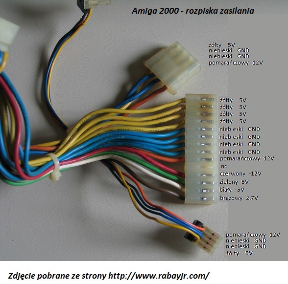

Fotka jest np TUTAJ. TUTAJ jest pinout. Wymiary podam jutro.

Tak swoją drogą po co tam jest napięcie -5v oraz 2,7v??

-5V nie wiem, widocznie do czegoś służy natomiast te 2.7V jest błędnie opisane powinno być POWER GOOD (informacja dla płyty głównej, że wszystkie napięcia z zasilacza są ustabilizowane) jak ma to miejsce w zasilaczach PC AT/ATX. W niektórych zasilaczach jest to 3.3V, 5V no i czasami 6.8V.

Eh, Panowie żadne POWER GOOD, ani żadne 2.7V. Ten pin w A2000 to jest sygnał TICK, którego nie ma w PCtowych zasilaczach.
Na szczęście, w większości przypadków można się obyć bez tego sygnału przestawiając zworkę (w A2000 chyba J200). Wtedy sygnał jest generowany na płycie głównej, a nie brany z zasilacza.
Poza tym tutaj znalazłem schemat układu za pomocą którego można wygenerować ten sygnał.
