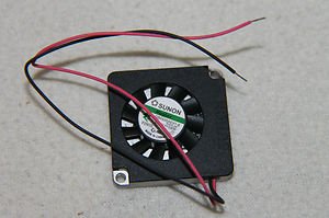

Do chłodzenia tam, gdzie jest mało miejsca polecam taki wiatraczek z radiatorem: . Zajmuje minimalnie mało miejsca, a wywiew ma z boku, więc przy odpowiednim ustawieniu może chłodzić inne podzespoły na karcie turbo.
