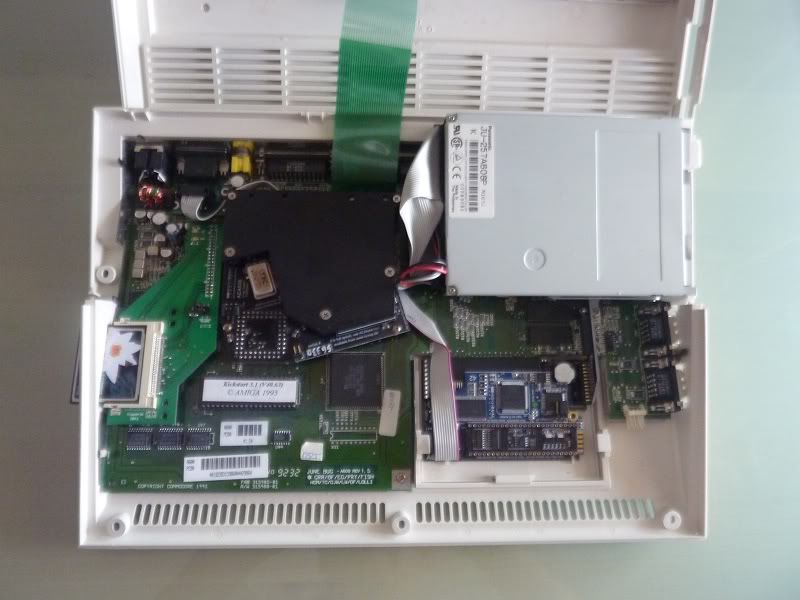

Witam ponownie co do fast ramu to już go kupiłem,z przezorności, żeby potem nie marudzić, że coś nie działa...... Teraz czekam aż ten cały zestaw do mnie przyjdzie... I się zacznie. Ale narazie się nie martwie. Dzieki wszystkim za pomoc... A koledze co proponuje mi cf 512mb za prawie 90zł też dziękuję

Mam już fast ram 4mb i chodzi pięknie tzn workbench wszystko widzi mam też cf i przejściówki już zamontowane w srodku.... wczoraj wieczorem kombinowałem z winUAE i tam zaczynam sobie już z tym radzić(pomoc młodszego brata pecetowca). Jednak jeszcze skusiłem sie na ten gotowy zestaw CF z wgranym całym zestawem gier, dem i programami oraz sterownikami do pcmcia. Niestety jeszcze nie dotarł myślę,że jutro będzie. Jak dojdzie dam znać. Dziękuję Ci bardzo za wszelką pomoc przy doborze sprzętu. Narazie wszytko wydaję się być w porządku (laptop wszystko widzi i czyta winuae też). Do tego coraz poważniej myślę o tym Aca 620 ale na pewno nie teraz..... Pozdrawiam

[#113] Re: rozbudowa amigi 600 Opole
@Tomski, post #112
Nie sprawdzałem. Pewnie jest. Zobacz na zdjęcia w moim profilu tak to mniej więcej wygląda trzeba mały pilniczek, ostry nóż, troszke czasu i cierpliwości.
[#114] Re: rozbudowa amigi 600 Opole
@Art, post #113
Widzę, że może pomyślę nad zrobieniem czegoś takiego plus 4xIDE(a na razie nie wiem czy jest sens, ale taka myśl mi przyszła gdy zobaczyłem tę przejściówkę). Trzeba by wyprowadzić na zewnątrz gdzieś złącze IDE jeszcze. Jak przemyślę sprawę to może stworzę nowy wątek ...
