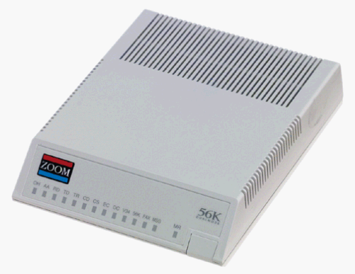

Nawet mam jeszcze (na pamiątkę sobie zostawiłem) modem zewnętrzny ZOOM 33,6, którego kiedyś z Amigą używałem. I ma złącze szeregowe 25 pin, także nie musiałem używać nawet przejściówek 25-9 pin. Do łączenia z Internetem używałem wtedy Miami lub (Miami Deluxe), bo jak na tamte czasy był łatwy do skonfigurowania. Zresztą i dziś go sobie zainstalowałem, ale do obsługi karty PCMCIA.
Tak ten modem wygląda, tylko ten na obrazku jest teoretycznie trochę szybszy:
