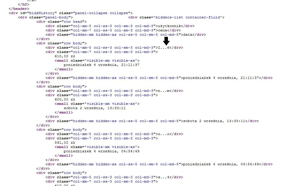

Masz rację, jak to sprawdziłeś bo ja to zobaczyłem w źródle strony jest jakiś bardziej cywilizowany sposób?
[#16] Re: Blizzard 1230 III 50Mhz - problemy nietypowe...
@TechNineWonder, post #15
rozwijasz oferty kupna i tam masz listę

W liście ofert (tak jak opisał to Snifferman).
