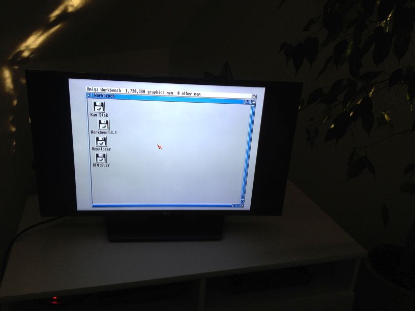

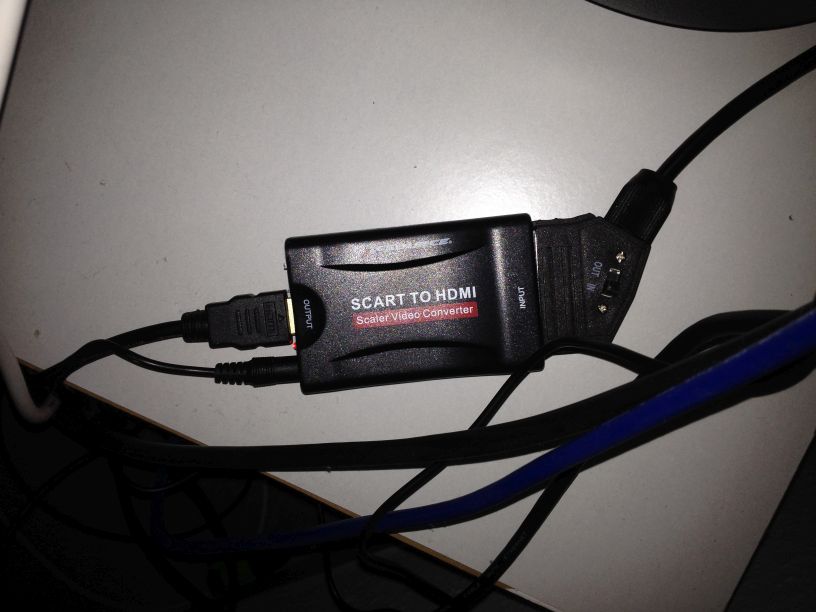

A więc zgodnie z obietnicą przedstawiam ten adapter.
Kosztował mnie nieco ponad 10€ a wygląda tak:
I rzeczywiście, po podłączeniu kabla RGB-SCART obraz jest tak ciemny, że ledwo widoczny. Dźwięk działa.

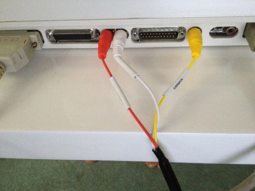

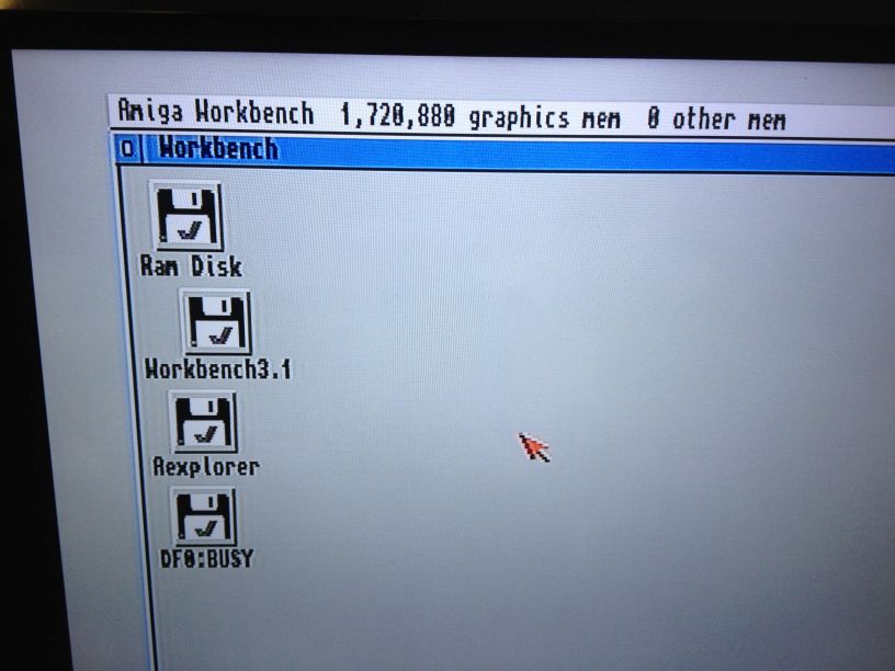

Podłączyłem, więc do adaptera kabel kompozytowy-SCART (który również nie działał na moim TV) i obraz jest na HDMI.
Jakość jest minimalnie lepsza ode tej, jaką miałem, gdy podłączyłem bezpośrednio kabel kompozytowy z Amigi do gniazda kompozytowego w TV.
Adapter może być pomocny, dla osób, które nie posiadają złącza SCART/kompozytowego w TV i są skłonne zaakceptować nie najlepszą jakość obrazu.

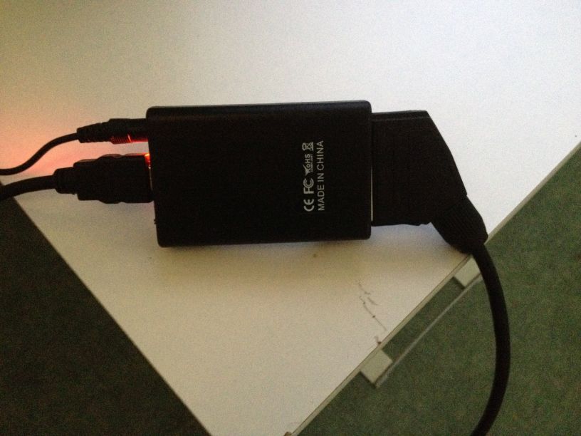

Plusem jest to, że adapter jest zasilany z portu USB TV, więc nie są potrzebne żadne dodatkowe zaasilacze.
Telewizor to LG (nie pamiętam dokładnie modelu) 32" LED FullHD z WebOS z 2015r.
[#14] Re: przejsciówka SCART na HDMI
@davidtychy, post #13
Czyli adapter nie obsługuje RGB, a jedynie Composite. Raczej do Atari/Spectrum/Commodore niż do 16-bit.
