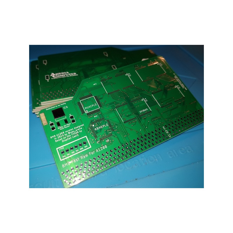

Nie widzę gerberow PCB
Są dostępne ?

[#7] Re: Karta dla A1200 typu Open Source K1208 RTC + SPI
@] SKOLMAN_MWS ˇ agrEssOr [, post #4
Tego CPLD to trzeba zaprogramować ?

a mój eagle coś sknocił i nie mam ścieżek na pcb nie wiem czy nie dopisał coś do pliku sch albo brd dla tego pytam

Kolego ten Hiszpan tak właśnie zrobił ten projekt, że trzeba sobie samemu poprowadzić ścieżki jeśli nie chcesz użyć jego gerberów, a do tego ostatnio zdjął ten projekt z githuba.

Mam ten PCB. Jak chcesz to mogę zrobić skan obu stron.
Kompletuję części i nie mogę znaleść pamięci do niego.
IS41C16100C
1M x16 (16Mb) DRAM EDO 5V 50/44TSOP
W sklepach nie ma a na e-bay ceny wysokie.

[#30] Re: Karta dla A1200 typu Open Source K1208 RTC + SPI
@ted, post #29
Nie musisz używać tych pamięci
Ja używam k4e151612c-tc50
Polecam utsource sklep
Acha powodzenia z tym softem
