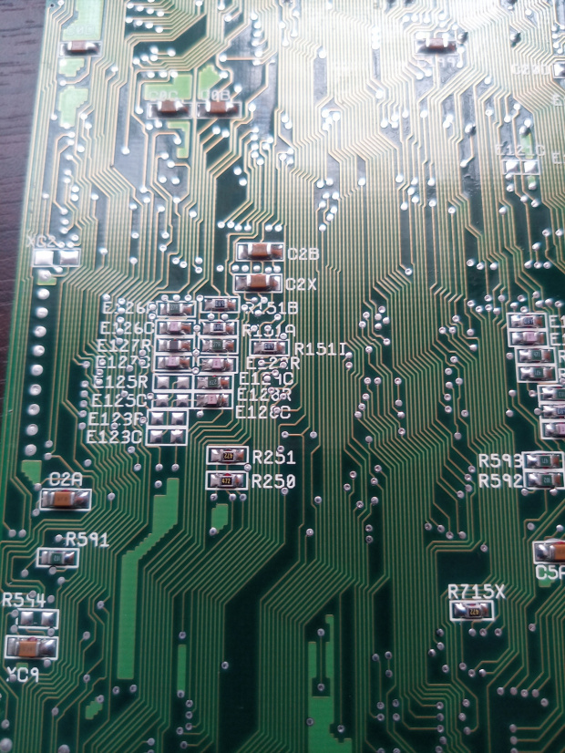

Sprawdziłem dzisiaj to jak wygląda płyta główna i okazało się, że ktoś już wykonał timing fix albo po prostu fabrycznie nie przylutowano kondensatorów które należy usunąć w ramach timing fixu.
Nie ma także dwóch sąsiednich kondensatorów które według zdjęć w internecie przy mojej rewizji płyty powinny być.
W dodatku albo w fabryce albo po zakupie ktoś już dokonał łączenia dwóch punktów na płycie przy złączu RGB.
Żaden z kondensatorów nie nosi śladów wycieku ale prawdopodobnie wymagają one wymiany.

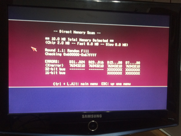

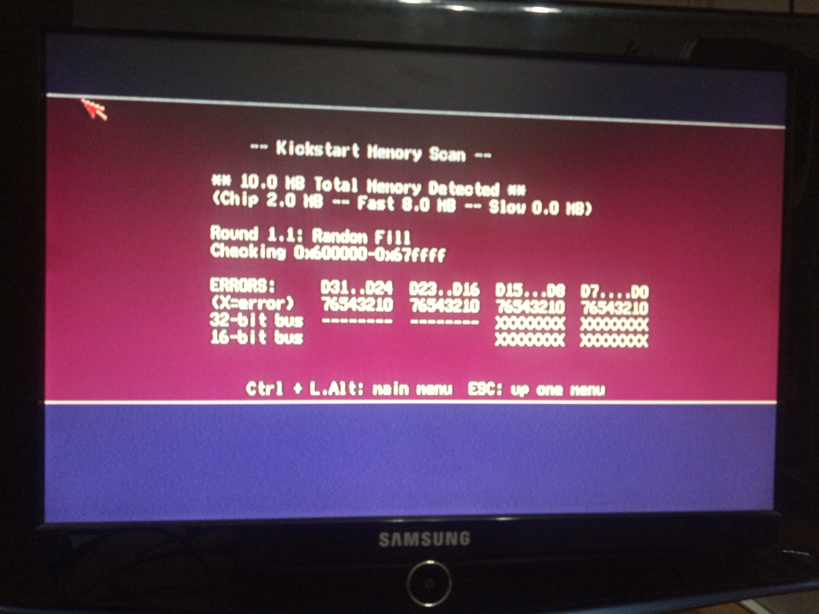

[#9] Re: Restartujący się komputer po dołożeniu rozszerzenia pamięci
@krzych2019, post #8
Obecnie po wymianie adaptera kart CF w którym była zamontowana karta CF pełniąca rolę dysku twardego na dysk hdd 2.5" o pojemności 100GB problem teoretycznie zniknął.
Udało mi się normalnie zainstalować na tym dysku twardym AmigaOS 3.1.4 i zaktualizować go do najnowszej wersji.
Dema normalnie się uruchamiają i komputer działa normalnie.
Problem jak na razie nie występuje ale zobaczę co będzie jutro.
Oczywiście w komputerze jest włożone rozszerzenie pamięci A1208 i ustawione zworką w trym 8MB.
Przetestowałem komputer w tej konfiguracji programem Amigatest w wersji 1.4 i okazuje się, że niezależnie czy wybiorę opcję Direct memory scan czy Kickstart Memory Scan program wykrywa błąd.
Błąd który program wykrywa jest widoczny na ekranie.
Nie wiem jak mam interpretować to co program pokazał dlatego proszę o waszą pomoc.
Kickstart Memory Scan:
Direct Memory Scan:
Za każdym razem wybierałem opcję Full Memory by przeskanować całą pamięć.
Jak mam interpretować te wyniki i która pamięć jest uszkodzona?

Ciężko cokolwiek interpretować bo nie pokazuje konkretnego adresu poza przedziałem 8MB fast. Jeżeli nie masz Diagroma to użyj programu MBRTest-2.
[#12] Re: Restartujący się komputer po dołożeniu rozszerzenia pamięci
@tbone, post #11

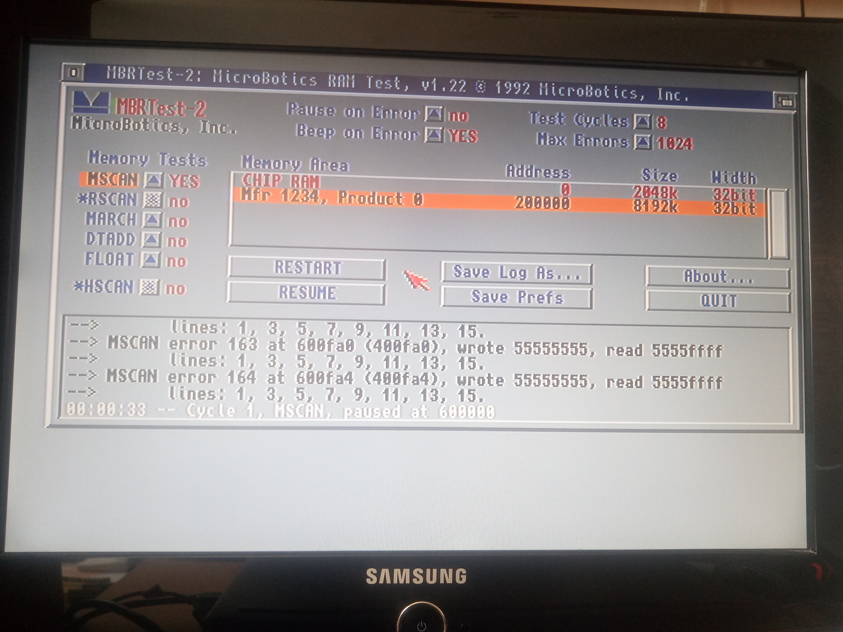

@tbone, post #11
O to wyniki testu wykonanego tym programem.
W programie zaznaczyłem, że chcę testować tylko pamięć fast ram czyli rozszerzenie pamięci.
Program musiałem sam zatrzymać bo inaczej bez przerwy generowałby te same błędy.
Po prostu program uruchomił jeden cykl testu i zaczął generować błędy widoczne na ekranie.

o coś jest nie tak. Trzebaby sprawdzić Ami z inną kartą (o ile już nie sprawdzałeś) tym samym narzędziem, albo A1208 w innej Ami i ew. reklamować.
Sprawdziłem tym programem tj MBRTest-2 jeszcze raz dokładnie pamięć mojej Amigi.
Sytuacja wygląda następująco:
1. Gdy w komputerze nie ma rozszerzenia to program sprawdzając pamięć Chip ram z użyciem wszystkich rodzajów dostępnych testów nie widzi żadnego błędu. Pamięć jest sprawna.
2. Gdy włożone jest rozszerzenie A1208 to przy teście samej pamięci Chip ram z użyciem wszystkich rodzajów dostępnych testów to program wtedy widzi błędy tylko przy teście FLOAT który jest wykonywany jako ostatni.
3. Gdy testowana jest tylko pamięć fast czyli A1208 niezależnie od jej ilości to program wykrywa błędy.
Postaram się jutro wrzucić logi z tego programu abyście mogli sami ocenić gdzie jest problem.

Program Amiga test kit 1.4 w teście pamięci przestał pokazywać konflikty na liniach adresowych D0-D15.
Komputer zaczął się normalnie uruchamiać zarówno z dysku hdd o pojemności 80GB jak i z karty CF o pojemności 4GB włożonej w adapter CF do IDE.
Problem zniknął i nie pojawił się do tej pory.

O dziwo gdy rozszerzenie pamięci A1208 jest ustawione w tryb 8MB to ponownie program Amiga tst kit 1.4 pokazuje konflikty na liniach adresowych lecz tym razem są to linie adresowe D0-D7.
Rozszerzenie pamięci ustawiłem w tryb 4MB ze względu na kompatybilność z portem PCMCIA z którego korzystam na co dzień.
