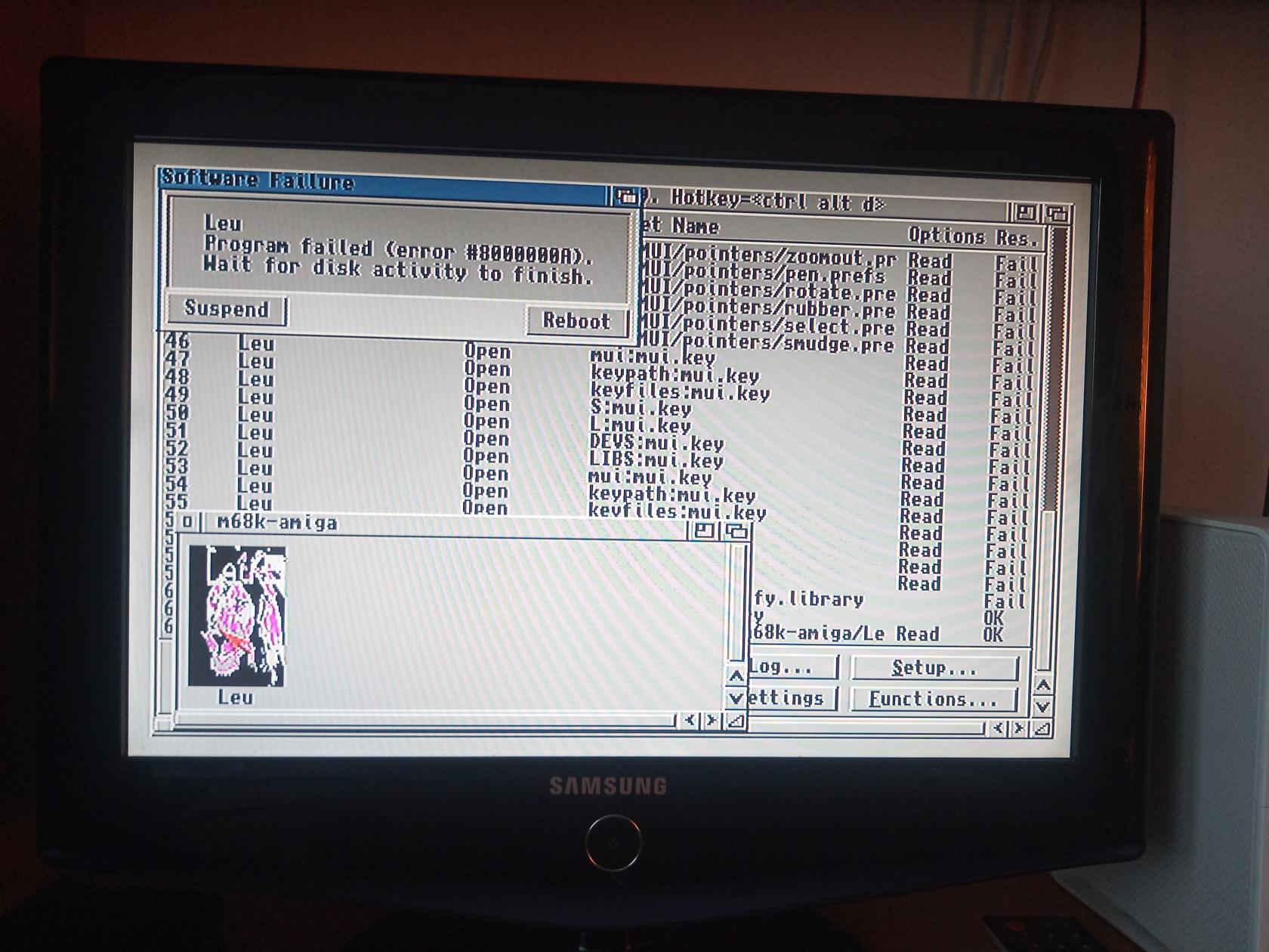

Program snoopdos pokazał takie informacje:
[#18] Re: Re:
@krzych2019, post #17
zdjecie ktore dales to jakies 30% calosci (zobacz suwak po prawej stronie), z czego 50% to szukanie klucza MUI.
Zrob zdjecie calego logu czyli zakladam ze beda to 3 foty i zamknij to okno na pierwszym planie.

Tutaj jest log z programu Snoopdos. Niestety ale znowu komputer się restartuje i wyskakuje błąd guru na czarnym ekranie.
https://megawrzuta.pl/download/fbc90fb74afde2e8923522be92612e67.html
