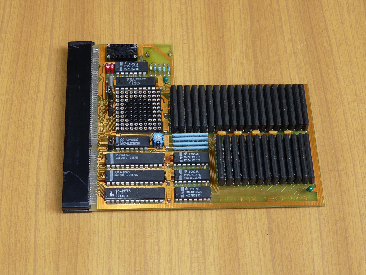

A jeśli chodzi o Elbox 1204 to ona ma 3 zworki. Jedna jest od ON-OFF całej karty ram.
Druga jest od FPU jak ktoś ma wtyknięty ten koprocek i trzecia jest od kwarcu dla tego koprocka pga jak ktoś ma w karcie. O nawet znalazłem info o zworkach i karcie. https://bigbookofamigahardware.com/bboah/product.aspx?id=1592
Jeszcze powalczę z tym akumulatorkiem bo nie daje mi to spokoju.

Mój Elbox 1204 nie ma kości sim - ma wlutowane na stałe takie kostki pamięci i to dużo tego jest. Tak wygląda ta karta https://6.allegroimg.com/original/0c7a80/c08f61c24a2caf8c5867cc695636
Żadna z 3 zworek nie odpowiada za write on off zegara układu oki.
MIernikiem sprawdziłem czy z akumulatorka dochodzi prąd do układu oki i wszystko jest prawidłowo a jednak karta nie trzyma zegara - nie wiem co jest ;(
Przeczytałem też że ten układ oki może być zasilany od 2,4v do 6v max - dałem akumulatorek od jakiegoś starego telefonu 3,6 v (ale zdemontowałem elektronikę z tej baterii) i niestety ale nie działa a powinno bo nic nie pomyliłem. (abo pod układem jest jeszcze zeżarta ścieżka od kwasu ze starej baterii abo układ oki zegara jest ze starości walnięty.

Właśnie zrobiłem tak jak pisałeś wczoraj z tymi prefsami od wb 1.3 - niestety zegar się tam nie zapisuje choć jest opcja save wszystkiego.
Ogólnie już sobie poradziłem wczoraj z zegarem w Elboxie 1204 (przemyłem w izopropanolu całą kartę i wypsikałem złącze w "Kontakt S do lepszego przewodzenia styków w elektronice" wygrzałem kartę trochę suszarką fest i wszystko ładnie działało. Ale dziś raz ram jest raz nie ma - nie wiem co się dzieje - wymieniłem w tej karcie 1 kondensatorek na taki sam parametrami tylko wyższy ale teraz się zastanawiam jak sprawdzić resztę tych podzespołów i jakim programem sprawdzić najlepiej kości fast ram? (z aminetu ściągnąłem memtest2 jakiś i na końcu po teście napisało że nie mają pamięci erroru - ale chciałem sprawdzić jeszcze jakimś programem, tyle że nie mam pomysłu co by było najlepsze.)
Zastanawiam się nad wymianą tych żółtych kondków prostokątnych i tych okrągłych jak kropelka tylko nie wiem czym to zastąpić bo to jakieś takie dziwne i niespotykane.
Zegar z akumulatorkiem po starym telefonie działa już poprawnie - trzyma datę i godzinę. Płyta główna 1200ki to 1D.4 (wymienione wszystkie kondensatorki na nowe 2 tygodnie temu).
https://imagehost.imageupload.net/2020/05/18/20200515_215406b.jpg
Odpowiedź 2.
Można zrobić test pod winuae lub nawet amigą wziąć przygotować jakaś kartę CF lub SD - ustawić przed hdtoolboxem datę i godzine - przygotować kartę zainstalować WB i zobaczyć datę bez żadnych kart pamięci i zegarów sprzętowych. Wtedy będzie jasne czy dane daty i zegara są zapisane juz w HDToolBoxie kiedy naciskamy na koniec SAVE Partition data itd.
PS. ja tak mam że odkrywam zawsze coś dziwnego przed wszystkimi :D hahaha
