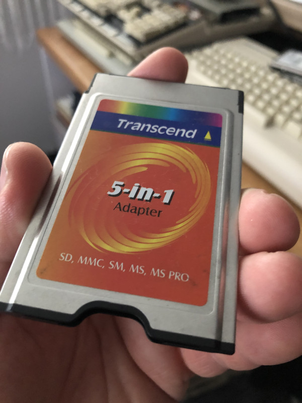

[#25] Adapter PCMCIA na microSD
@WyciorX, post #24
Znowu żeby nie zaczynać nowego wątku...
Mam też kartę microSD 2GB, która by mi służyła do przenoszenia danych pomiędzy Amigą a innymi sprzętami. Zamierzam więc dokupić jakiś adapter PCMCIA na microSD. Podejrzewam że w tym przypadku mogą się pojawić problemy? Czy ktoś korzysta z podobnego rozwiązania? Jeżeli tak to jaki adapter by polecił?

[#26] Re: Adapter PCMCIA na microSD
@Solo Kazuki, post #25
Korzystałem z dwóch rozwiązań. Pierwsze to kanapka w prawdziwie amigowym stylu: adapter PCMCIA na CF, do niego włożony adapter CF na SD, do niego z kolei adapter microSD na SD, w nim wreszcie karta microSD. O dziwo żadnych problemów.
Drugie rozwiązanie to adapter PCMCIA od razu na SD zakupiony na Allegro od ponga777. Niestety aktualnie chyba nie ma ich w ofercie. Jest bardzo wygodny, pewną wadą jest obsługa kart SD tylko do 2 GB włącznie, większe karty nie są widziane. Poza tym również bez problemów, 2 GB do przenoszenia danych raczej wystarcza.

[#27] Re: Adapter PCMCIA na microSD
link taki zestaw działa u mnie na A600 :) bezproblemowo.

[#29] Re: Adapter PCMCIA na microSD
@Krashan, post #26
Ja używałem takiej kanapki przy A1200(pcmcia-cf-sd-microsd) i działała z kartami 128GB. Większych już nie testowałem.
[#30] Re: Adapter PCMCIA na microSD
ten czytnik działa z kartami max 2GB
