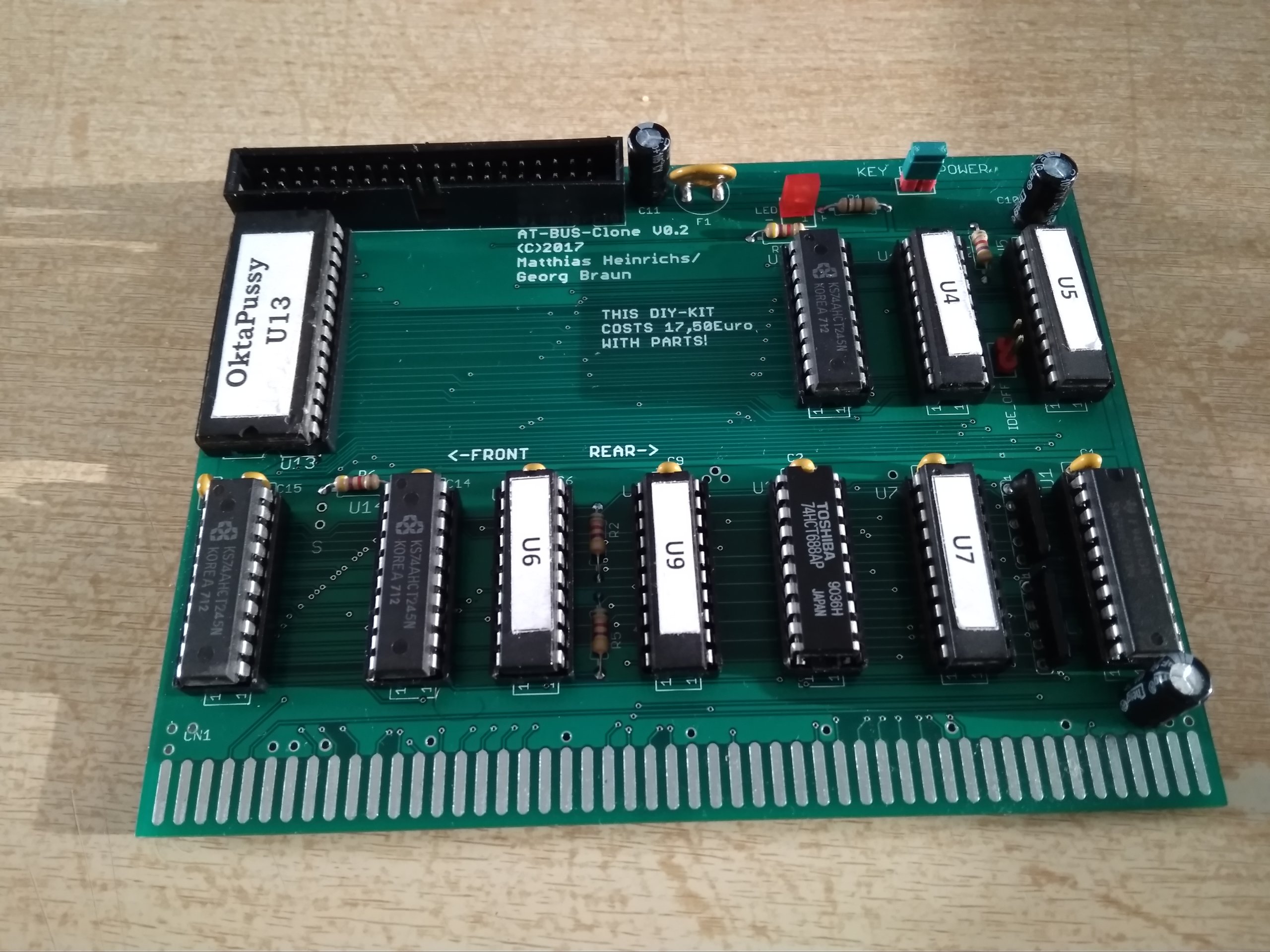

[#29] Re: LargeHD - Amiga
@juen, post #28
A Co to za kontroler w a 2000 .
np te kontroler
widzi tylko 128 Gb nawet z rom 3.14
