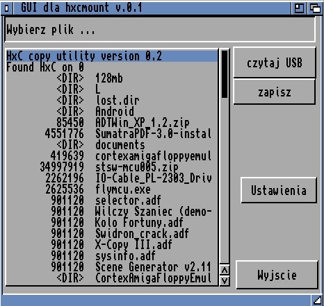

użyłem GUI4Cli i powstalo w kilka dni (w wolnych chwilach) GUI dla hxmmount (pełny odczyt pendrive w Goteku)
Bez języka C, bez znajomości bibliotek amigowych
