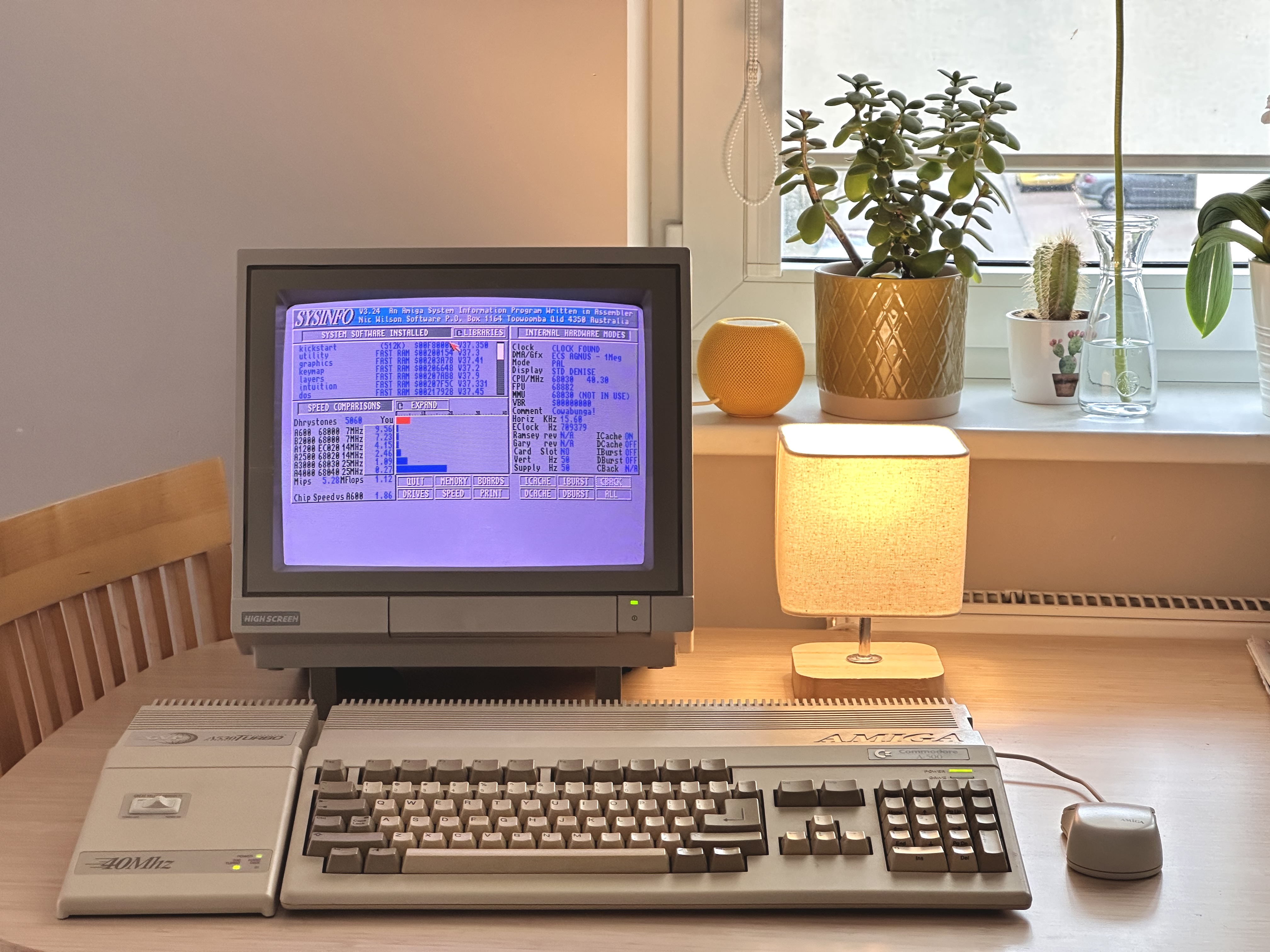

Tak to sobie poukładałem na stole z A530Turbo, wygląda bosko. Co prawda nie wiem, co teraz będę na tym robił, ale kto by zawracał sobie tym głowę...

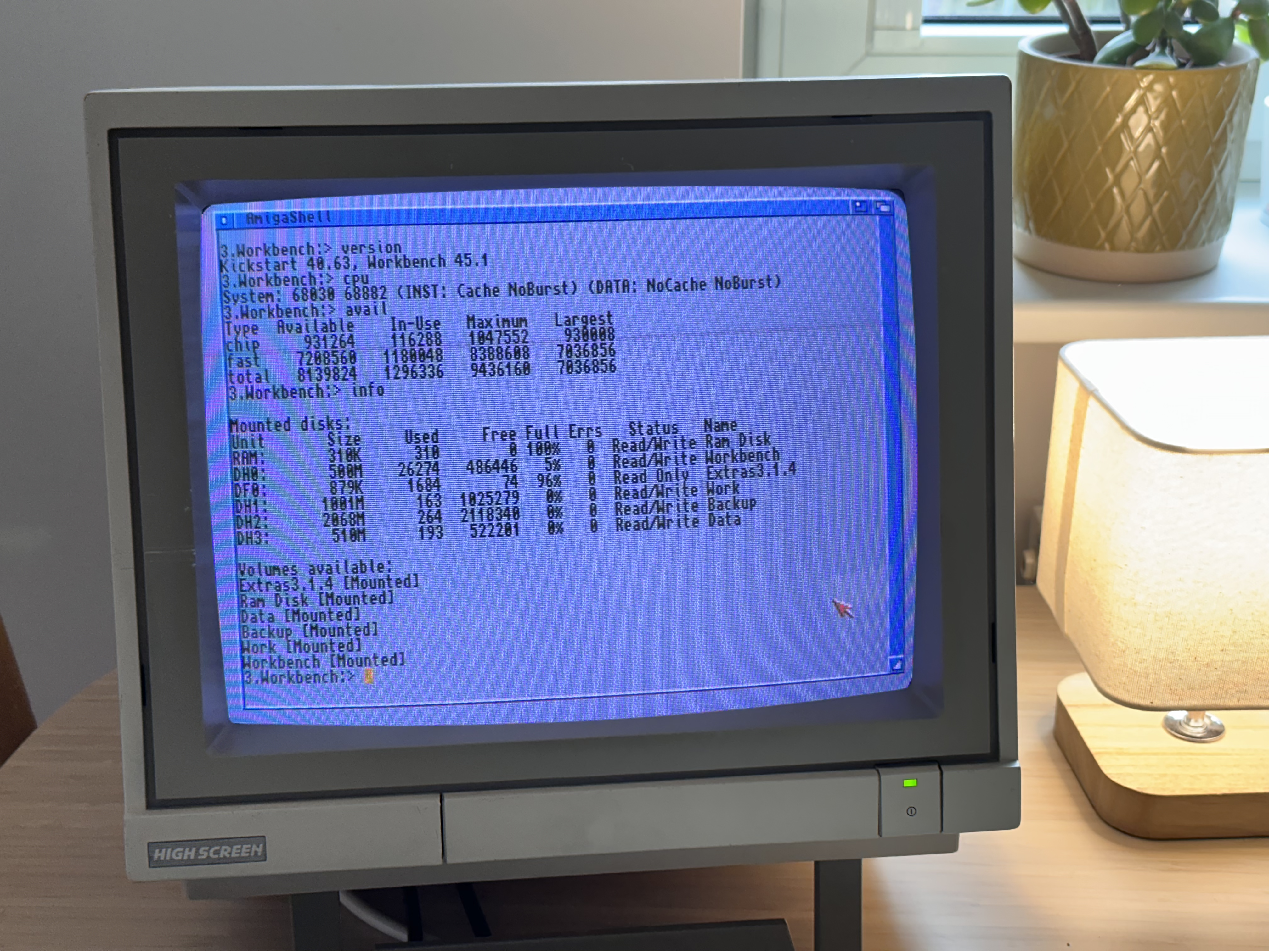

A żeby nie było, że czczy temat i że tylko chwalę się fotką (choć tak właśnie jest), to pomóżcie w jednym: chcę w tym edytować S:Startup-Sequence na twardzielu (bo ze startupem system ładuje pasek WB i na tym zaprzestaje), więc daję ed s:startup-sequence, ale mi wyrzuca "unable to open needed library". Jakiej biblioteki może brakować edowi?
Zawartość dysku przejęta po poprzednim właścicielu (Niemiec płakał), więc trudno powiedzieć jaką ma historię, ale versions zwraca mi: Kickstart 37.30, Workbench 45.1.

Może np. workbench.library albo explode.library? Trzeba by sprawdzić SnoopDosem pod systemem albo na testowej dyskietce startowej (lub na pamięci Rad:
Jeśli masz samą listwę WB to mi wygląda jak wb3.1 na Romie 3.2.

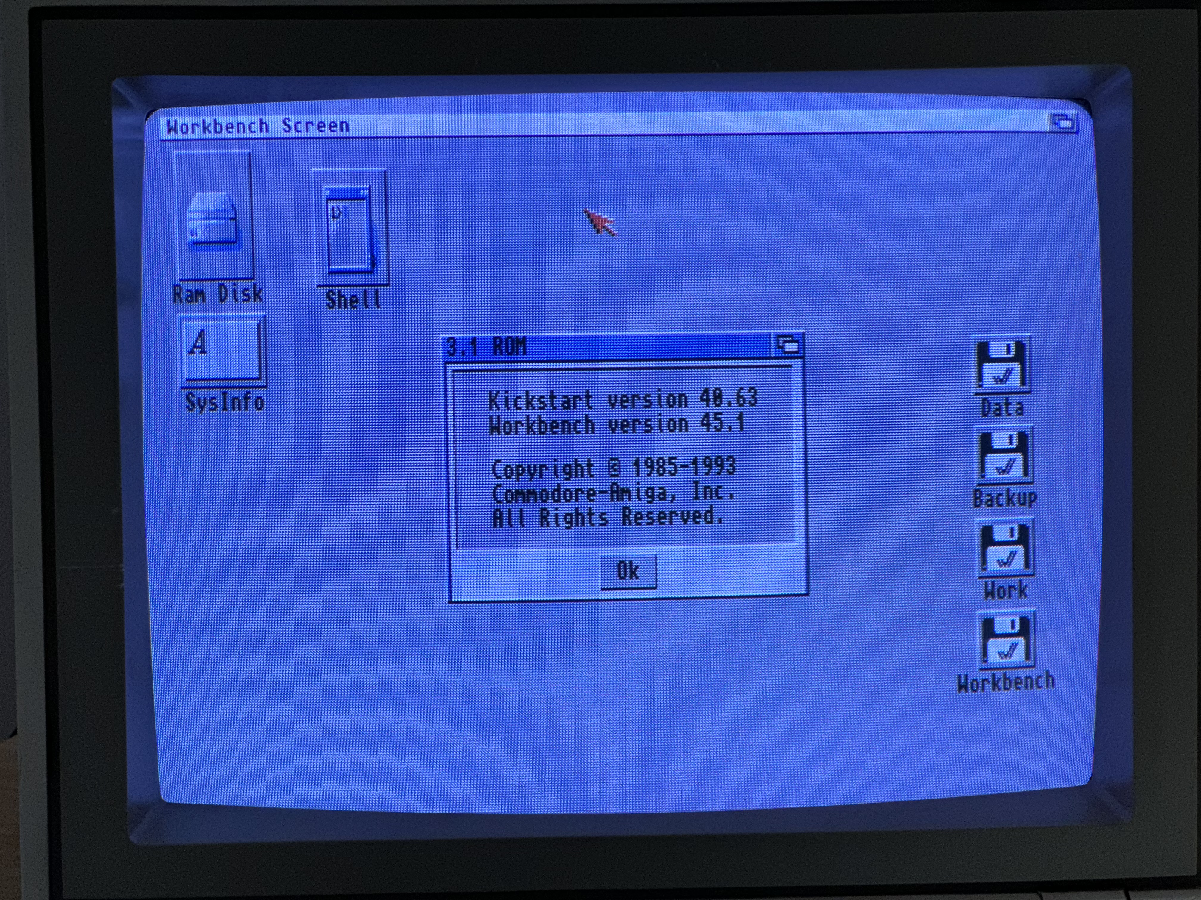

Dzięki za wszystkie rady, jest postęp: A500 miała przełącznik kickstartów, o którym zapomniałem. Po przełączeniu na 40.63 mogłem już edytować Startup-Sequence i zakomentowanie SetPatch pomogło -- Workbench startuje jak należy. Teraz poinstaluję więcej rzeczy, ale najpierw muszę podłączyć Goteka, bo żonglowanie dyskietkami już po godzinie doprowadza mnie do szału (i to by było na tyle z chwaleniem klasyków :D).

Po załadowaniu wyrzuca mi jeszcze taki komunikat: Cannot open "workbench.library", version 45. Unable to run "AmiDock". Potem wszystko wydaje się działać normalnie.

Minusem tych kart GVP jest obsługa dedykowanych simmów 64pin. Są trudniej dostępne. Jest tam już max czyli 8MB?

Tak, tam jest 8 MB.
