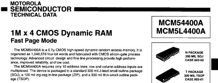

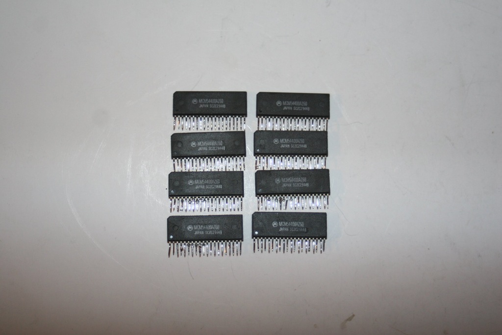

To są zwykle pamięci ZIP, nie są to kostki FPM Fast Page Mode. Czyli te z linku będą działać wolniej niż FPM, dlatego warto by pomyśleć i zamiast tych ZIPów wstawić adapter ZIP to SIMM płytki są ogólnie dostępne dla A3000D jak i A3000T sam posiadam taki adapter i działa elegancko oczywiście z prędkością normalną, jak kiedyś dorwę simmy FPM to sprawdzę ile jest szybciej.

Proponowane kości pamięci działają w trybie static column czy page mode?
Po czym poznać Simm FPM? Mam ich garść w domu ale nie wiem jakie. Zresztą w AA3000+ też mam simm.
[#5] Re: Zamówienie pamięci ZIP do A3000 / A3000T. Chętni?
@miau, post #1

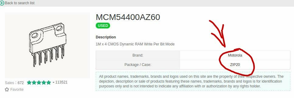

W Utsource jest MCM54400AZ60 Stock Status: 33951, tylko trzeba zapytać o cenę i to jest FPM.
[#6] Re: Zamówienie pamięci ZIP do A3000 / A3000T. Chętni?
@Rafał A-3000, post #4

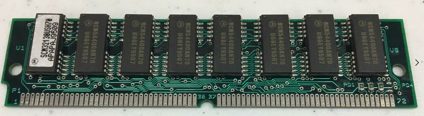

Po kościach
FPM, NON-PARITY, 72 PIN

OK dzięki, kilka pytań:
1. @iC-e_Jay te z Twojego linku mają 12 pinów, nie 20. Na pewno o te Ci chodziło?
2. Czy różnica w szybkości między FPM a nie-FPM jest duża, tj. warta zachodu? Pamięć na płycie miała niższy priorytet, i jak mówi Ralpheeck ma znaczenie bardziej kosmetyczne :P
3. Czy w Chip RAM-ie stosowane były fabrycznie te same moduły, co w Fast RAM-ie? Te wyjęte z Chip RAM-u u mnie (TC514256AZ-70, czyli chyba 70ns?) wyglądają jak na zdjęciu niżej.
4. Jeszcze co do tych z Chip-RAM-u: każda wyjęta kość ma obciętą(?) jedną nóżkę. Czyli pinów jest w sumie 19, nie 20. Tak też jest w Waszych A3000?

Ależ przecież to jest zip20, obrazek jest randomowy, nawet tam jest napisane.
Tu nawet były takie na Allegro
Ale czy pasują do Amigi, to niech ktoś Ci potwierdzi:) Tu masz datasheet.
Ale jest to pamięć stosowana w Amigach.
