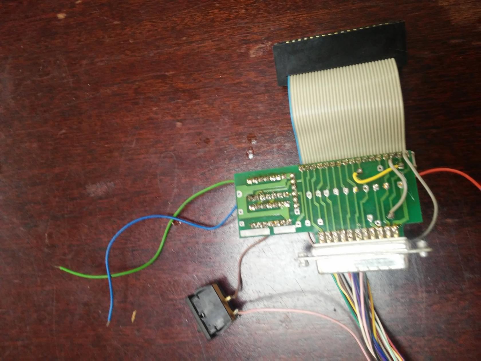

Czy ktoś dysponuje taką stacją i mógłby zrobić zdjęcia wnętrza ? Konkretnie chodzi mi o "interfejs" łączący stację z portem amigi. W mojej stacji niestety jest urwane parę kabelków.
Pozdrawiam.

Może Ty jako potrzebujący daj fotki wnętrza stacji i miejsca urwanych kabelków to ktoś podpowie jak je wlutować co? pomysł

Hej.
Chodzi o kabel czerwony, zielony i niebieski.

A gdzie masz kostkę zasilania do stacji? Mnie by to pasowało właśnie na zasilanie : masa, +12V i +5V. Sprawdź miernikiem napięcia na tych kabelkach względem masy.

Jesli to zasilanie to powinno być też na złączu DB23. Sprawdz miernikiem albo po sciezkach czy kabelki sa polaczone z tym gniazdem. Jesli dobrze widze, to czerwony jest. Skrajny pin czyli 1 albo 23 (nie widze ułozenia gniazda), wiec albo sygnał /RDY albo +12V co by sie zgadzało z teorią przedmówcy.

Witam po długiej przerwie.
Macie rację, te kabelki to rzeczywiście zasilanie stacji dysków.
