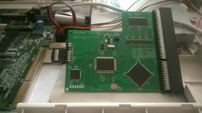

Tym razem dla odmiany powstaje (właściwie to już działa) karta turbo dla Amigi 1200.
Tak wiem, że teraz na topie jest tylko i wyłącznie only Warp (Cizar, Sellen kawał dobrej roboty), ale postanowiłem zrobić coś co będzie miało procek MC68EC020 z trochę szybszym taktowaniem (do grania czy IMP-owania wystarczy ).
Karta ta, to Wicher 1220EC i w założeniach ma mieć:
- procesor MC68EC020,
- taktowanie 25, 33 MHz,
- 16MB SDRAM (dla użytkownika dostępne 11MB),
- RTC,
- kontroler SPI,
- gniazdo microSD,
- kontroler ethernet.
Poniżej i sama karta.

SDRAM na ile kręcisz ? przy 33MHz zapewne musisz dorzucić ws.. bawiłem się już jakiś czas temu z EC020 w 1200 i jak dla mnie jedynie sensowny jest DRAM 50ns..
Podasz jakieś wyniki dla 33MHz ?
[#7] Re: Wicher 1220EC
@lukzer, post #6
68EC020-TK chodzi na 35MHz jeszcze bez WS, zegar SD-RAM synchroniczny 4x (140MHz).

Sysinfo przekłamuje, 28MHz na 020 wykrywa jako 30
[#12] Re: Wicher 1220EC
@lukzer, post #6
Na chwilę obecną mam:
20MHz - 3.58 MIPS
25MHz - 4.5 MIPS
33MHz - 5.15 MIPS (można wyciągnąć 5.88, ale nie jest to stabilne. Może wina procka).

[#14] Re: Wicher 1220EC
@spidi, post #12
Jakim programem mierzysz szybkość CPU?
[#15] Re: Wicher 1220EC
@spidi, post #12
czyli wychodzi ze przy 20 i 25 masz 1ws i 2ws przy 33MHz .. zgaduje że pamięć kręcisz 2x clk procka ?.
33MHz to nie jest specjalnie wyczyn dla EC020 ale może faktycznie trafiła Ci się "słabsza" sztuka ..
[#16] Re: Wicher 1220EC
@lukzer, post #15
Lepiej zostawić trochę miejsca. Końcowy
nabywca będzie miał więcej frajdy,
jeżeli sam coś podkręci
Ostatnia aktualizacja: 12.06.2021 15:00:57 przez mmarcin2741
[#17] Re: Wicher 1220EC
@lukzer, post #15
Ja to mam trochę inaczej zrobione. Pamięć jest taktowana zegarem 100MHz, pamięci są z serii 7ns, i przy takim zegarze CAS Latency można ustawić na 2 (większe zegary dla tych pamięci wymuszają CAS Latency 3, a to już niezbyt pasuje do m68k). Cały dostęp do pamięci jest ustawiany zgodnie z poszczególnymi timingami owej pamięci (używam 2 modeli i nie robię żadnych skrótów). Dodatkowo dostępy do danych pamięci mam synchronizowane z zegarem CPU i cyklami procesora, co zapobiega ewentualnym problemom.
W moim przypadku procek czeka, aż pamięć (właściwie cykl dostępu do pamięci) go zwolni.
[#18] Re: Wicher 1220EC
@spidi, post #17
Ciekawe podejście .. uniwersalne.. chociaż ja widzę jedna wade takiego rozwiązania czyli optymalizacja i raczej na pewno nie zejdziesz do 0WS przy 33MHz ale dla niższych częstotliwości jak najbardziej ..
Ogólnie to bardzo fajnie ze pojawiają się kolejne dopalki do A1200 ..może następne będzie 040 :)

[#20] Re: Wicher 1220EC
@lukzer, post #18
Pierwsza sprawa, to takie rozwiązanie załatwia mi zmianę pamięci na innego producenta z marszu, a obecnie przy brakach w dostawach części elektronicznych jest to plus
Drugi plus, to mniejsze problemy ze zmianą w locie częstotliwości taktowania procka.
Co do optymalizacji, to zawsze coś da się zrobić
[#21] Re: Wicher 1220EC
@spidi, post #20
A czekasz 100 czy 200us przed inicjalizacja?
[#22] Re: Wicher 1220EC
@lukzer, post #21
Mam ustawione na 200us.
[#23] Re: Wicher 1220EC
