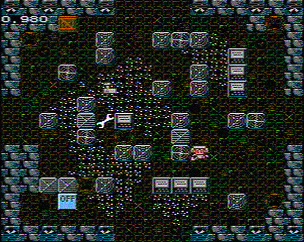

Plush in a Twisted World
Unikając przeciwników musimy zebrać wszystkie monety na ekranie. Dodatkowo pojawiają się przedmioty dodające punkty. Zebranie serca gdy mamy już jakieś stracone zostają dodane do istniejących, natomiast gdy mamy pełen komplet zdrowia, zebrane serce daje dodatkowe punkty. W grze jest czas, po którym pojawia się krzyż goniący nas po ekranie. Jest 5 poziomów obecnie. Gra jest w sporym stopniu gotowa, jednak zmian może być sporo.
Gra platformowo-labiryntowa, jeszcze bez nazwy, 128 ekranow:

Jeszcze kilka innych - Jet Set Willy NES (silnik zrobiony od zera, ma wiele roznic bo nie potrafilem skopiowac oryginalu - bedzie nieco inna gra finalnie).
Obcy Izolacja
Taka ciekawostka. Bawilem sie pseudoAI przeciwnika. Kwadraciki wystrzeliwane przez obcego to jego pole widzenia (wystrzeliwane promienie) - one sa jedynie jako wizualizacja tego pola (mozna wylaczyc). Duzy kwadrat to miejsce w ktorym obcy widzial lub slyszal nas ostatnio. Ogolnie nasze zachowanie wplywa na rozne sposoby na zachowanie obcego (bieganie slyszy nas, zwykle chodzenie slyszy "nieco", skradanie sie nie slyszy wogole).
