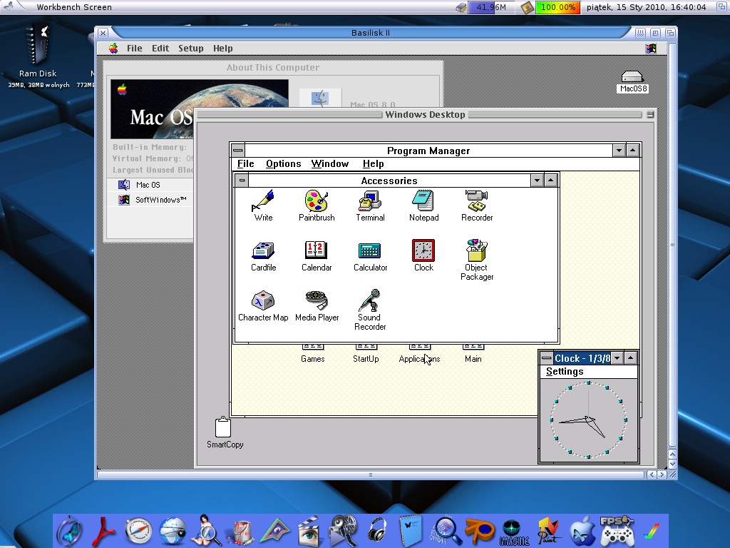

U mnie tak samo. W sumie ładnie śmiga i czasem zaciupie w Settlers II, mimo że emuluje 030/60MHz działa to nawet szybko.
Tu shot zrobiony jeszcze na Efice i MacOS8
