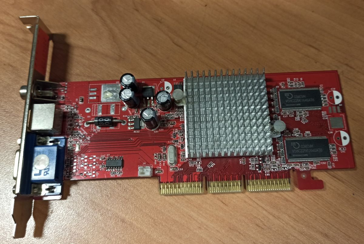

Mam dwie 9200SE 128MB Noname (takie czerwone, na fotce jest jedna)

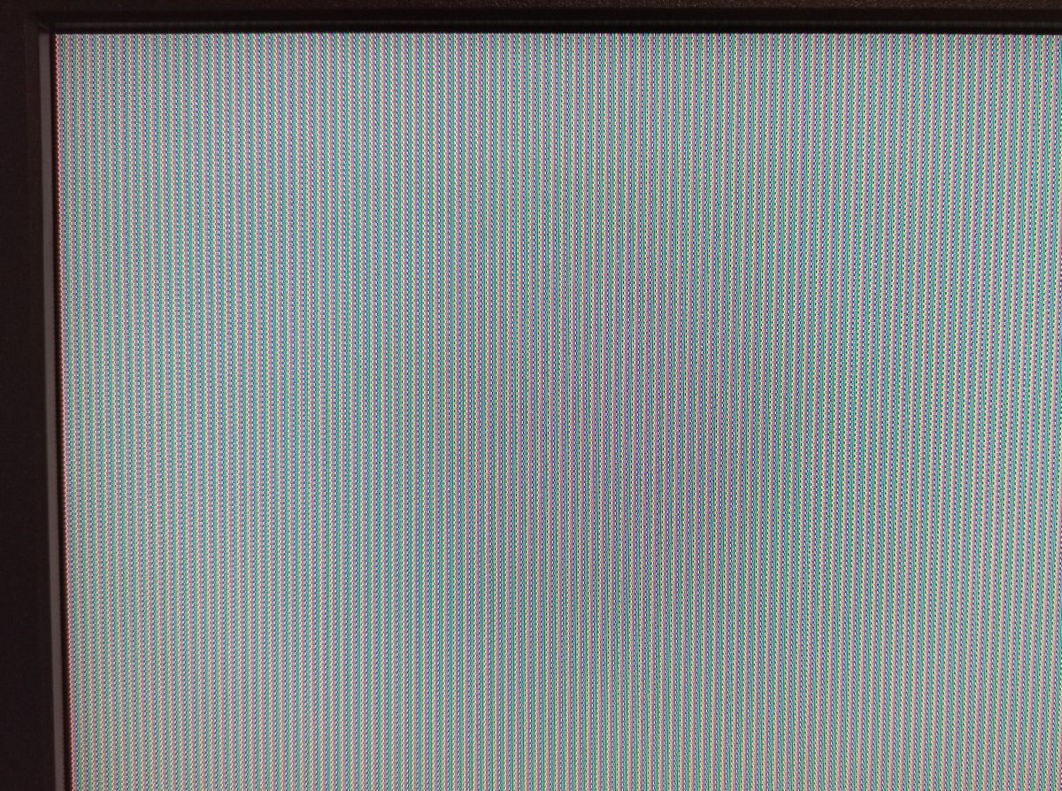

9550 mam chyba walniętą - przeważnie nie wykrywa mi się w kompie albo nie daje obrazu. Ale udało mi się dumpa z niej zrobić.

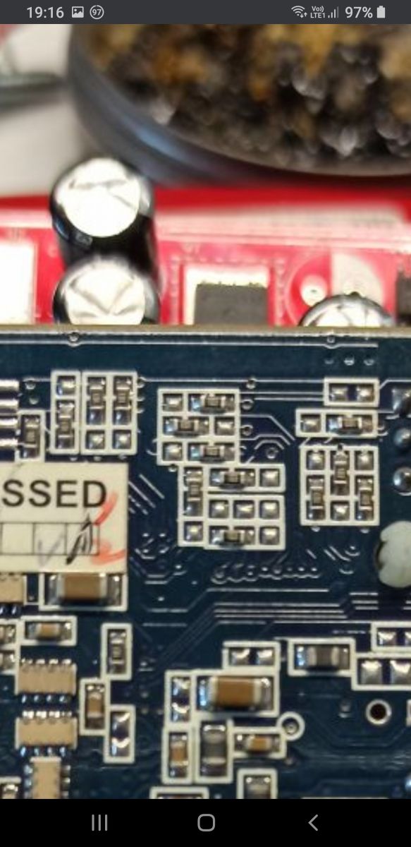

Aż z tego wszystkiego wyciągnąłem jakiegoś szrotowego 9200 z pudła i cyknąłem mu fotkę. Pierwszy kto znajdzie R229/R230 otrzyma talon na balon:

Bardzo niewiele. To nie sprzęt z lat siedemdziesiątych ubiegłego stulecia, gdzie złocenie wszystkich styków warstwą 50 µm było normą.

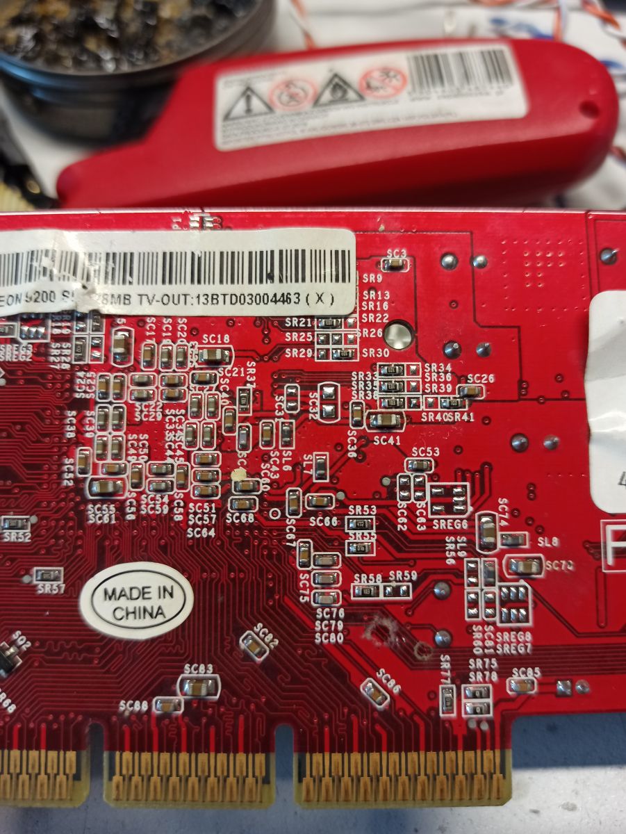

To teraz poproszę znaleźć w moich:
Już wiem, dlaczego FLASHROM nie mógł sflashować tej karty - ponieważ flash to jakieś tanie g...o jakiejś nieznanej firmy :) Żadne tam MX czy ST. Wlutowałem teraz MX, jutro będę walczył. No ale dalej pozostaje problem rezystora.

Najprawdopodobniej SR29 i SR30:
No tutaj to kryszałowa kula i nie pomoże, ALE (zawsze jest jakieś ale ;) ) mając trochę czasu można wypikać miernikiem, która to ze zworek:

SR29 SR30 - też o nich myślałem, tylko u mnie one już są w pozycji SR30.
Co masz na myśli, że wypikać? Te zworki podwieszają pewnie jakąś nogę grafy do odpowiedniego stanu logicznego, więc gdybym wiedział, do której nogi w scalaku graficznym mają iść i miał takie dwie grafy na zniszczenie, to bym pewnie znalazł :) Inaczej niewykonalne.

Tak jak piszesz, trzeba by wypikać na "wiadomej" karcie co podciąga ten rezystor i wtedy poszukać tego pinu na tej niebieskiej karcie.
Nie wiem na czym polega ten mod, w sensie jak docelowo ma być ten rezystor ustawiony, ale u Ciebie podciąga on pin do masy, u recedenta podciąga do Vcc. Oczywiście jeśli te SR29 i 30 to prawidłowe pola.

Bardziej chodzi o to, że ten rezystor podciąga jakiś pin (pad), który jest pod scalakiem BGA, więc bez zdjęcia scalaka nie dowiemy się który. Potem na "nieznanej" karcie też trzeba by zdjąć scalak BGA i sprawdzić nasz już wtedy znany pad BGA do których idzie rezystorów. Bez sprzętu BGA wiąże się to ze zniszczeniem dwóch kart - bez sensu. A ze sprzętem BGA to i tak będzie sztuka dla sztuki.
Tak więc ten pomysł odpada, a za dużo jest tych rezystorów, aby je w ciemno przestawiać - gdyby było 3szt to jeszcze jeszcze ale przy 15 to nie ma sensu.

No najczęściej nie mam obrazu, poza jedną kartą, o której już wcześniej pisałem czyli ten Radeon ze złotymi radiatorami, gdzie mam jakby tło, ale w paski. Przynajmniej po kolorze i odcieniu tak sądzę, że jest to tło od jabłka :)
Myślałem, że w starych Macach było właśnie EFI zamiast biosu - chodzi mi o to coś z logiem jabłka, gdzie mogę wybrać urządzenie do bootowania, gdzie pokazuje, że nie ma napędu itp.
