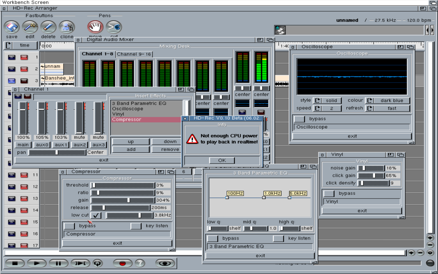

Mógł by mi ktoś pomóc w skonfigurowaniu FS-UAE mam wersje 2.5.31dev na OS X 10.6.8
Chciałbym aby emulowana Amiga była trochę szybsza czyli właczyć JIT etc. ogólnie żeby przyspieszyła mam 21 mips. Do tego jeszcze przydała by mi się karta dźwiękowa Toccata.
Bo gdzie są opisane wszystkie funkcje? FS-UAE na fs-uae.net/options. Jakoś nie mogę się z tego rozeznać. Oczywiście ktoś może pomyśleć po co mi szybsza Amiga, a np: do HD-REC i karta dźwiękowa też do tego. Teraz jak odpalę więcej niż trzy FX to wyświetla komunikat o braku mocy.
