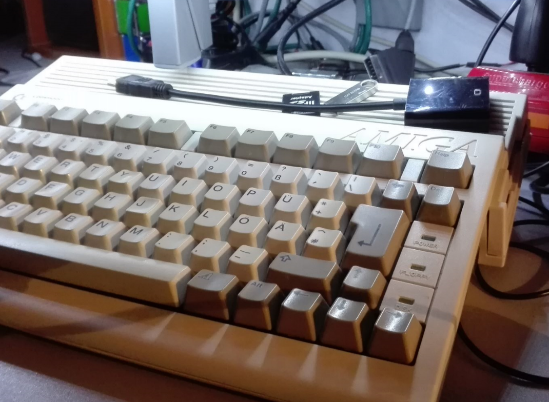

A tak się to u mnie prezentuje upchane w 600 ;)
