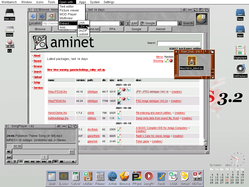

Dziwne. U mnie działa super. Wyślę ci na priv plikopartycję, to sprawdź.

- jak tam moja plikopartycja, działa?

@arti. Niestety. Twoja partycja zachowuje się na moim macu pod FSUAE tak jak i moja. Czarny ekran albo zwiecha. W zależności od tego, czy JIT jest włączone,czy nie.
Brakuje mi pomysłów co może być przyczyną.
FBlit i MCP wyłączone i dalej to samo. Więc nie to. Zresztą na twojej partycji,też to samo. FSUAE v3.0.5.
