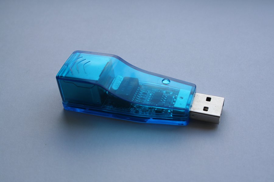

Domyślam się, że chodzi o D-LINK DUB E100 USB jak to działa, testowałeś ?
[#5] Re: A4000 i LAN
@Dorian3d, post #4
Ja mam akurat no-name'ową kartę opartą o układ Davicom 9601. Działa bez problemu z Posiedonem 4.4 i AmiTCP 3. Cały czas używam w A4000.
Wydajnościowo wypasu nie ma, ok 500kB/s w porywach.

[#6] Re: A4000 i LAN
@strim, post #5
to ?

ok a coś taniego ,bo wydanie 150 euro na siecówe 10 mb na zorro to troche sporo.
karta usb tez droga,
miałem na myśli cos tak taniego jak pcmcia w a1200 jest jakas alternatywa. ?

@Dorian3d, post #6
to ?
Tak dokładnie to.
