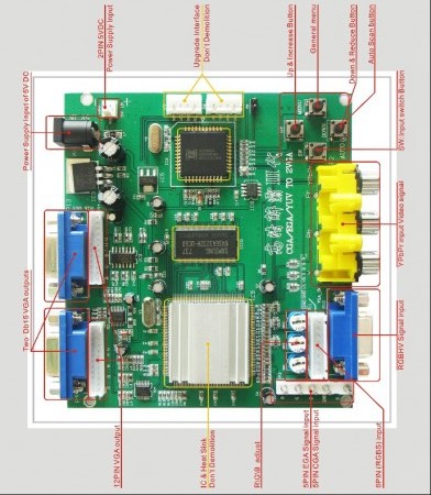

No ok, poszperałem trochę w necie, na ebay-u korzystając z pomocy wujka google i doszedłem do wniosku, że GBS-8220 jest dobrym rozwiązaniem, ale czy się różnią te dwa, oprócz ceny: za 49,95 oraz za 16,14 funtów?
Znalazłem też coś takiego: KONWERTER VGA na S-VIDEO za 45zł.
Które rozwiązanie jest najlepsze waszym zdaniem, albo ktoś może z tego już korzysta? Czy gry na tym poprawnie działają ( czy są jakieś migania, opóźnienia, bolą oczy ), oczywiście chodzi mi o podłączenie monitora LCD.

Ten konwerter z VGA na S-Video się nie nada, musiałby być odwrotny, np. z S-VIDEO na VGA, albo RGB na VGA. Ale i tak obraz będzie nie najwyższej jakości.
Co do tych chińczyków, to pewnie różnią się elektroniką, ale trudno to ocenić bo zdjęcie tego droższego jest tragiczne.
[#14] Re: Amiga 600 i monitor CRT
@glon, post #12
Dwa pierwsze linki niczym się nie różnią poza ceną i pewnie miejscem wysyłki - ja brałem z Hongkongu. Paczka dotarła po około dwóch tygodniach. Ten konwerter ma dwie wady - wyjście S-Video wymagające takiego wejścia (czyli w zasadzie potrzebny TV) - przez przejściówkę RGB-SCART będziesz miał obraz lepszy niż przez S-Video, a po drugie niekompatybilne wejście czyli VGA 31kHz - toto nie ugryzie trybów PAL/NTSC czyli z gierek nici. W GBS wejście jest DSub ale 15kHz.
I pamiętaj - z GBS-8220 obraz będziesz miał lepszy na LCD od Scandoublerów wewnętrznych typu DCE czy Scandy ale gorszy niż z Indivision. Jednak cena GBS jest zdecydowanie korzystniejsza.

Tu ten za 49,95, a tu ten za 16,14. Na tych ładnie widać, może chodzi o jakoś wykonania, komponentów, albo po prostu koleś wykorzystuje fakt, że ktoś na cenę nie patrzy.
Ok, w trakcie pisania tego posta Jenot napisał swojego. Chyba już wszystko wiem.

Są dwie wersje GBS, nie wiem czy są inaczej oznaczone - z jednym i z dwoma wyjściami VGA. Jakością się nie różnią (miałem obie). Ta z dwoma wyjściami jest lepsza np. na party - jedno wyjście do monitora, drugie do projektora i jedziemy z demami ;)
[#17] Re: Amiga 600 i monitor CRT
@glon, post #15
Parametrami się nie różnią. Brałbym ten tańszy.
To z jednym wyjściem ma oznaczenie GBS-8200.

Dzisiaj odebrałem na poczcie to urządzenie:
http://www.goodluckbuy.com/-cga-ega-rgb-to-vga-game-video-converter-board-1-vga-output-game-convert-gbs8200.html
Myślę, że jutro zdam relację jak to działa z A600. Dzisiaj już nie mam czasu tego podłączać.

link - tu macie parę moich fotek z pierwszych prób "chińczyka".
[#23] Re: Amiga 600 i monitor CRT
@Jenot, post #22
Jak dla mnie to wygląda świetnie, co prawda nie skaluje na cały ekran, ale to chyba nie będzie wadzić tak bardzo. Z niecierpliwością czekam na moją paczkę.
