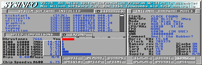

Super, wydajność tego ACA1233 przy 40MHz lepsza od Blizzarda IV 50MHz OK
Blizzard IV 1230/50 speed screen (SysInfo 3.24)
Ostatnia aktualizacja: 15.04.2015 23:07:29 przez ] SKOLMAN_MWS ˇ agrEssOr [

Z tym porównaniem to może być przekłamanie. ACA testowana była na SYSINFO 4.0 a Twoje testowanie było na 3.24. Co dziwne prędkość Chip Speed vs 600 dla ACA jest coś koło 3,17 a dla Blizzarda wyszło 6.75. Trzeba zrobić test wydajności na tych samych wersjach programu, to tak moim skromnym zdaniem.
Test na wersji 3.24

Dopisałem. Na SysInfo nie zrobiło to żadnego wrażenia :).

Taka ciekawostka: SysInfo 3.24 w zależności od nie wiem czego pokazuje czasami lepszy wynik - 9185 Dhrystones.
[#24] Re: Akcelerator do ACA500
@g0trek, post #23
A bez CPU >NIL: cache burst też tak jest?
A prędkość Chip speed vs A600 dalej na poziomie ~3. Czyli u kolegi skolman to "wina" chipsetu AGA.
Inna ciekawostka. Jeśli przełączysz chipset na NTSC - trzeba to zrobić zworką - to wyniki w kolumnach pod YOU też się nieco zmienią - na plus Pisałem o tym do gościa, który ostatnio wypuścił wersję 4.0 i obiecał przyjrzeć się temu.
