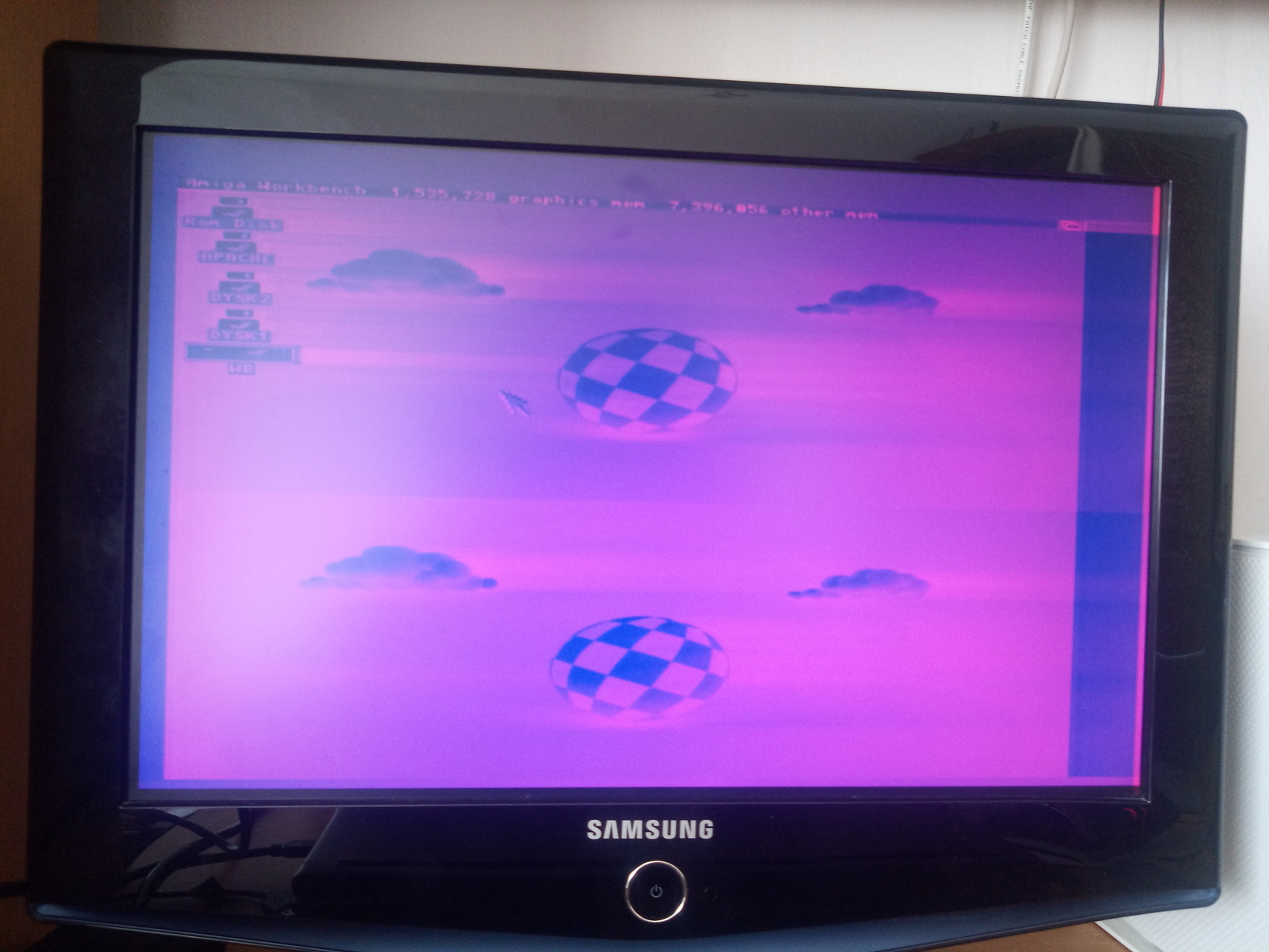

Podłączyłem amigę 1200 do gbs8200 a potem kablem vga do tv.
Obraz który uzyskałem w trybie RGBS jest ciemny.
Widać to na poniższym zdjęciu.
Obraz tak wygląda niezależnie od trybu jaki wybiorę w amidze.
Co jest tego przyczyną?

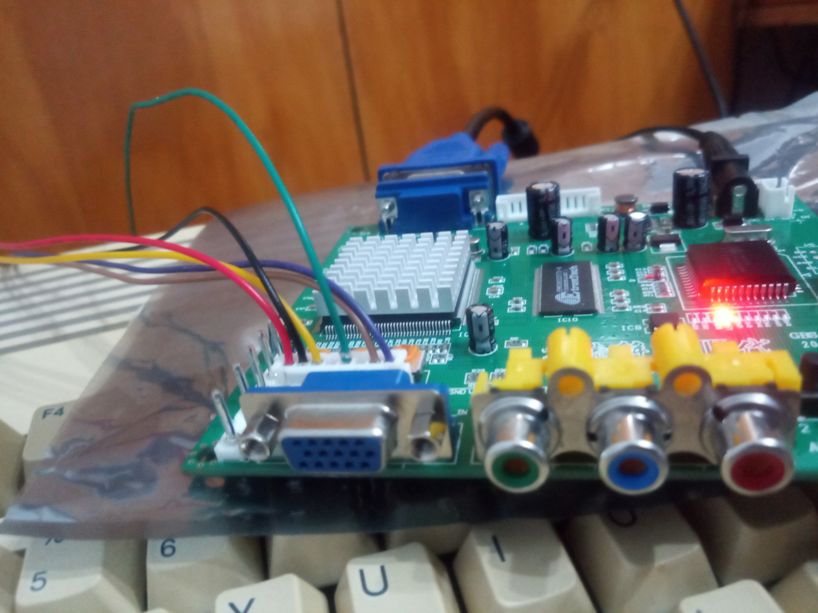

Tak jest podłączony GBS8200 v4

Witam.
Kabelki masz nie tych miejscach co trzeba.
Ja mam w swoim GBS od lewej do prawej tak:
Czarny, pusty, żółty, pusty, szary, niebieski, zielony, czerwony.
Do wtyczki DB23 podpina się tak:
https://images.app.goo.gl/b5R1erJNgbNoNKyo8
Pozdrawiam.

Przecież mam dobrze.
Pierwsze trzy kabelki od lewej to RGB tylko kolory samych kabelków są inne bo to nie jest ta sama wtyczka która była dołączona do GBS'a.
[#4] Re: GBS8200 V4.0- ciemny obraz na tv w trybie RGBS
@krzych2019, post #3
Skoro masz inne kolory to ok, ale masz je źle osadzone. Widziałeś zdjęcie ?

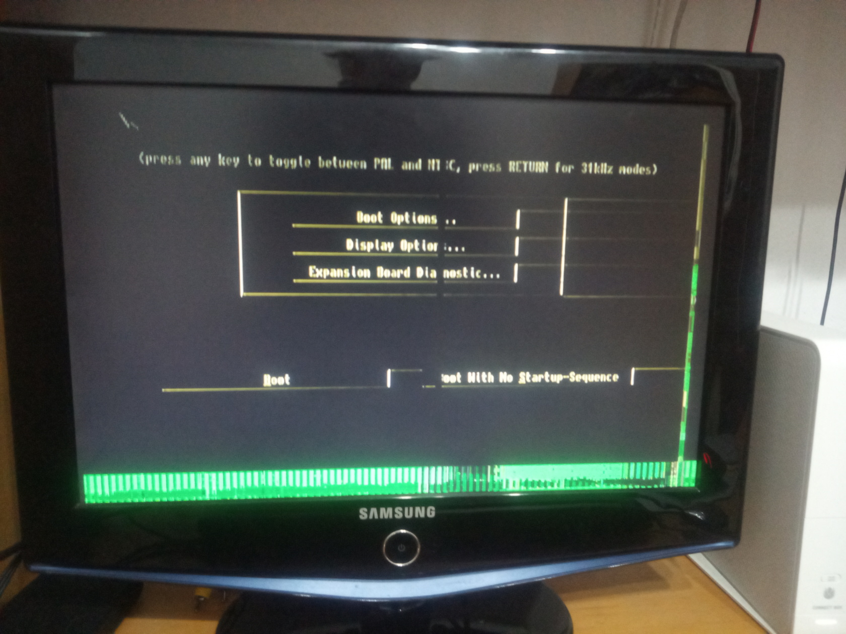

Miałem podobny problem ale u nie prawie nic nie było widać były takie zniekształcenia obrazu
to co ci mogę powiedzieć to na 99% masz GBS uszkodzony a poznaje po tych zielonych paskach na dole ekranu ja je miałem na całym ekranie
kupiłem drugi i ruszył od kopa

Na początku miałem gorszy problem bo po kablu vga którym podłączyłem amigę z tym GBS'em obraz latał na całym ekranie.
Ja swojego GBS'a kupiłem na aliexpress.
Pisałem już do sprzedawcy ale nic nie pomogło. Chciał żebym wysłał do niego tego GBS'a. Nie wysłałem bo nie miałem adresu.
Kabelki we wtyczce ustawiłem zgodnie z tym co mi podano powyżej i przylutowałem je oczywiście we właściwej kolejności do właściwych pinów.
Teraz obraz mam ale taki bardzo różowy. Kręcenie potencjometrami przy wtyczce P11 nie pomaga.
Obraz u mnie wygląda tak:
Tapeta jest podwójna bo ustawiłem rozdzielczość 640x512 czyli interlaced.

[wyróżniony] [#8] Re: GBS8200 V4.0- ciemny obraz na tv w trybie RGBS
Witam.
Weź obejrzyj opis na PCB na prawo od złącza (P11) w które wspinasz te kolorowe kabelki.
Jest tam napisane: GND GND VS HS S B G R
Czyli to złącze to sygnały RGB ma z prawej a nie z lewej strony.
Pozdrawiam.
Ostatnia aktualizacja: 01.09.2019 15:08:41 przez ted

Dziękuje.
Nie spojrzałem na ten opis i byłem przekonany, że z tym urządzeniem jest coś nie tak.
Zamienię kabelki we wtyczce i powinno działać jak należy.

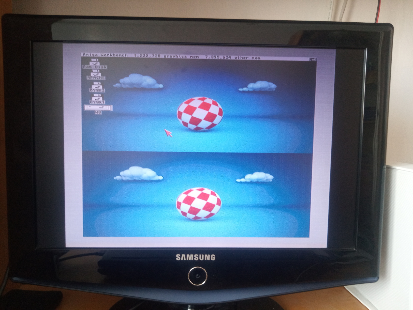

Podłączyłem już tak jak należy.
Obecnie mam obraz lecz jest on trochę ciemny.
Ogólnie może być chociaż ustawiłem już maksymalnie Brightnes i Contrast ale obraz nadal jest ciemny.
Kabel vga który mam jest raczej kiepskiej jakości ale jak użyję lepszego to nie będzie tak źle.
Obraz jest formacie 4:3 a obraz w Amidze ustawiłem na 640x512 interlaced.
W ustawieniach GBS'a jest rozdzielczość 1360x768 pikseli.
Czy ten obraz da się poprawić? Bo w ustawieniach tv nie da się już rozjaśnić bardziej obrazu.

W GBS8200 nad złączem z kabelkami masz 3 pr-ki regulacyjne.
Po jednym na każdą składową RGB.
Pozdrawiam.

[#17] Re: GBS8200 V4.0- ciemny obraz na tv w trybie RGBS
@ted, post #16
Ustawiłem potencjometrami jasność na maksimum. Przekręciłem wszystkie potencjometry do końca w lewo i kolory są o wiele jaśniejsze a sam obraz wygląda lepiej.
Nie jest idealny ale jest o wiele lepszy.
