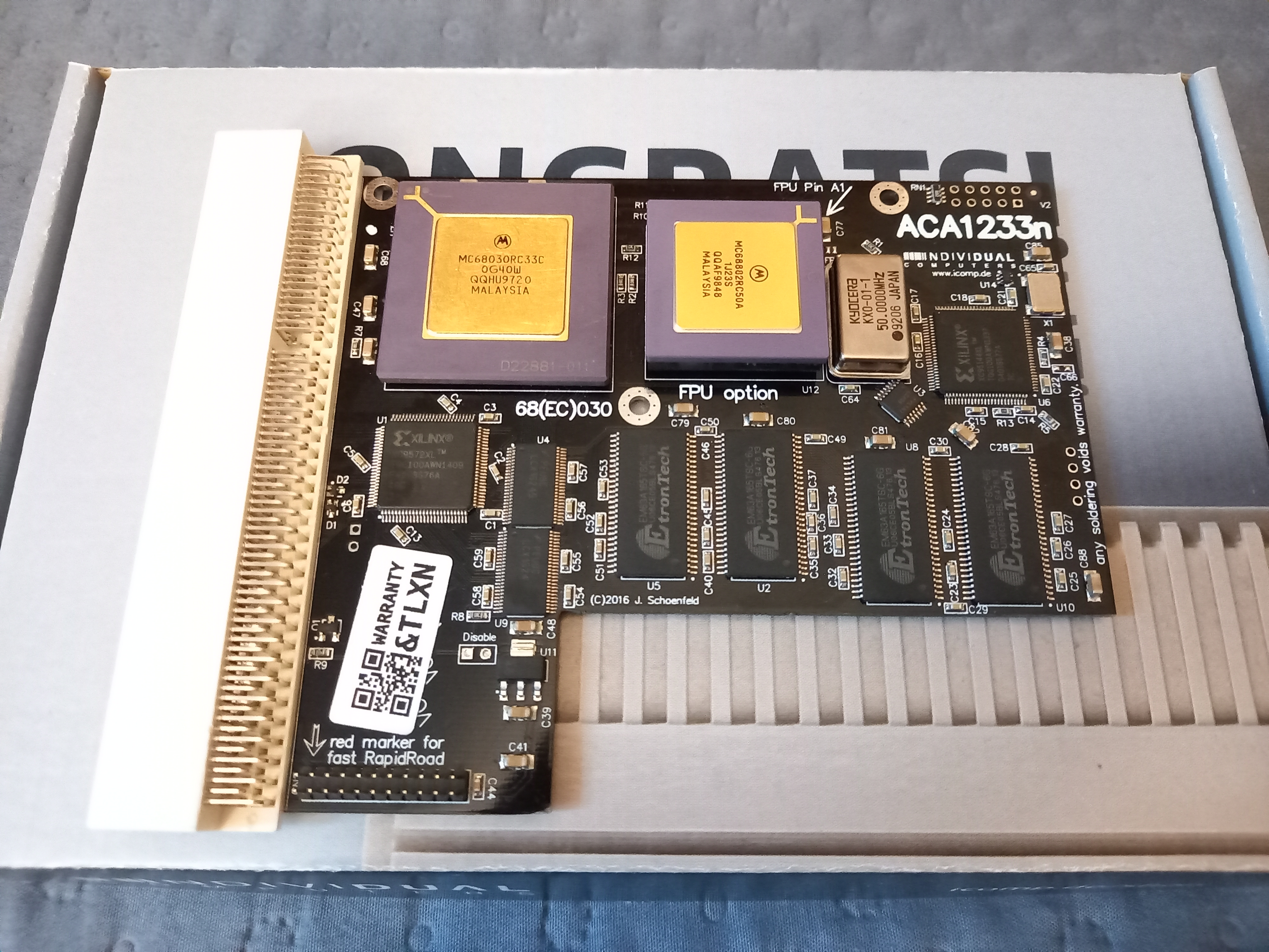

OK, skoro jest szansa dla mojego MC68030RC33C (0G40W) na 50 MHz to warto podziałać
Abstrahując od CPU, czy ktoś w ogóle z sukcesem przetaktował ACA1233n-40 na 55Mhz? Bo na 50 komponenty jeszcze działają i to jest sprawdzone, ale 55MHz w tej konkretnej karcie?
Ostatnia aktualizacja: 24.01.2024 09:19:41 przez Jacques
[#45] Re: ACA1233n-55 Jak to jest z FPU
@Jacques, post #44
Chociaż w sumie... Teraz już nie jestem pewny, że ACA1233n-40 komuś działa na 50MHz, zdaje się, że 45 jest stabilne.

[#53] Re: ACA1233n-55 Jak to jest z FPU
@waldiamiga, post #52
[#54] Re: ACA1233n-55 Jak to jest z FPU
@Jacques, post #53
Kwarc masz wlutowany czy jakaś podstawka?
[#55] Re: ACA1233n-55 Jak to jest z FPU
@snifferman, post #54
Wlutowany ten od FPU.
[#56] Re: ACA1233n-55 Jak to jest z FPU
@Jacques, post #55
No lepiej mieć podstawkę i sprawdzić czy da radę na 66Mhz
[#57] Re: ACA1233n-55 Jak to jest z FPU
@snifferman, post #56
Nie miałem co do FPU większych ambicji niż 50 MHz
To w sumie raczej malowanka, ale działał stabilnie męczony Jesus Christ Motocross w pętli
