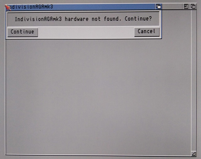

Dyskietka auto-boot 1.4 ze strony przy starcie wyświetla komunikat 'could not open asl.library'. Program co chwilę się zawiesza, czasem już przy starcie. Próba przywrócenie ustawień fabrycznych z menu powoduje zawieszenie się programu. Po zapisaniu zmian wyświetla komunikat że w ogóle nie wykrywa indivision, mimo że karta wyświetla obraz po HDMI. Trzeba odłączyć zasilanie komputera na kilkanaście sekund żeby program znowu zobaczył kartę.
