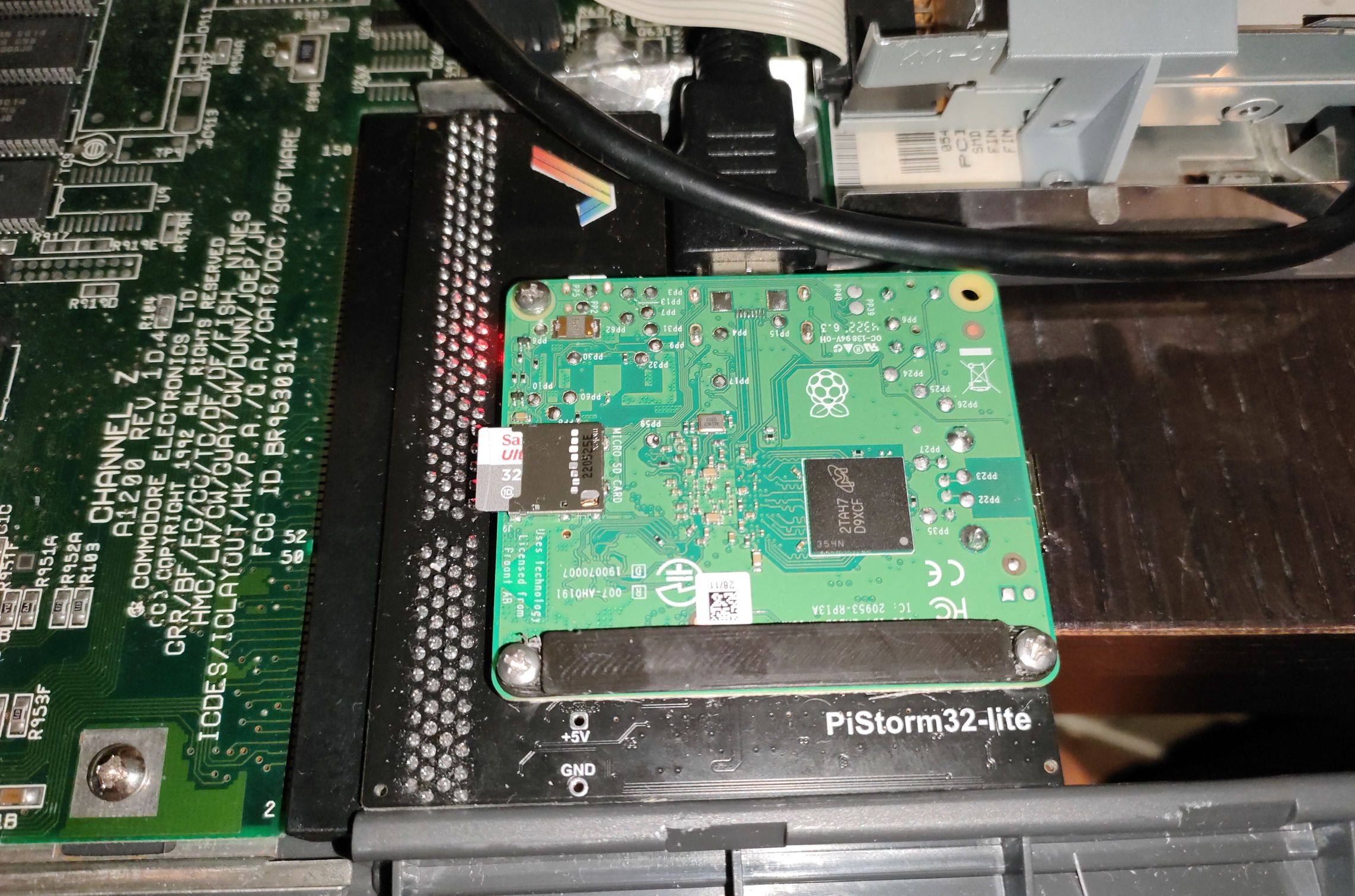

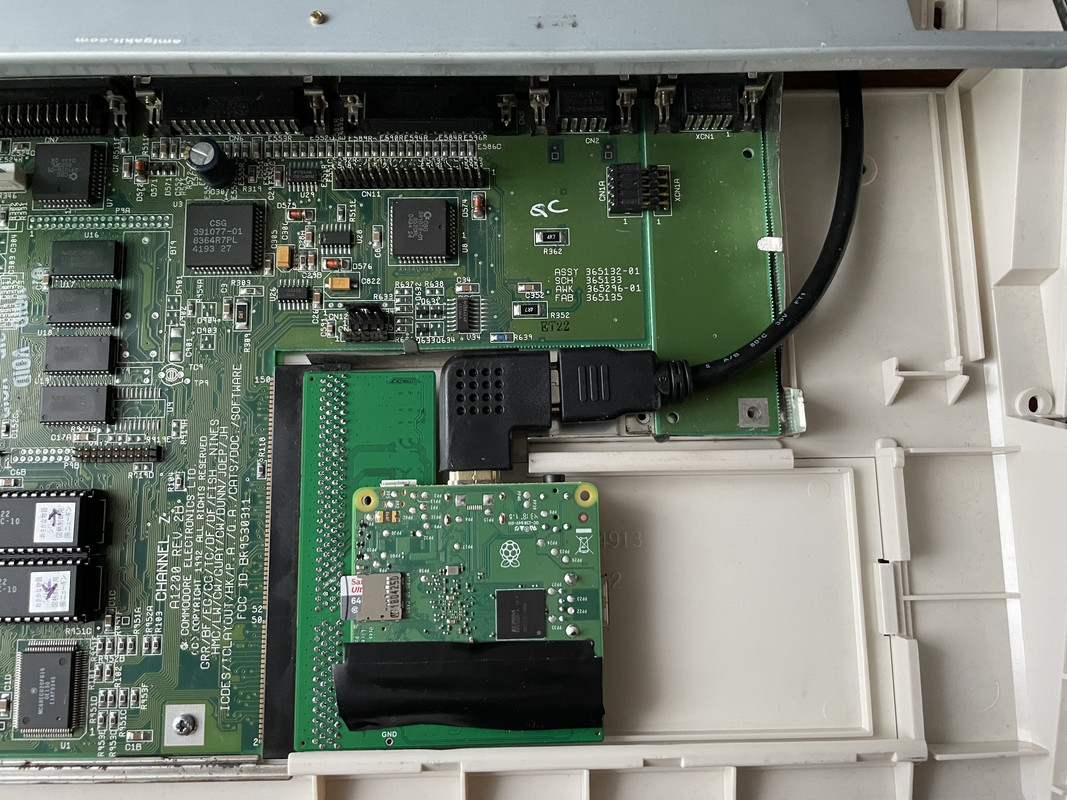

Na szybko wykopałem graty potrzebne do uruchomienia Amigi z PiStormem. Zasilacze mam pod ręką dwa - ciężki 4.3A i lekki 4.5A, mój monitor na szczęście obsługuje 15kHz po VGA i HDMI dla RTG.
Przy pierwszym uruchomieniu system na złączu IDE w A1200 pogryzł się z tym preparowanym systemem/obrazem na karcie SD w Rpi, ale to się ogarnie. W A1200 jest aktualnie ROM 3.1.4, dysk z IDE odłączyłem. Po tej operacji na HDMI (RTG z Rpi) pojawił się obraz i załadował system (CoffineOS).
Mam dylemat jak postąpić z wyjściem HDMI z Rpi3A+ - wszystkie kable HDMI (te co mam na stanie) są jednak dość grube, te proste idą wprost w stronę ekranu przy stacji dysków (chodzi o blachę idącą do góry od płyty wzwyż co ma niecały 1cm wysokości, wyjściem jest zagiąć ekran w stronę tyłu Amigi aby wtyczka z kablem nie obciążała gniazda w Rpi (nie było wygięte do środka Amigi do góry) - pomyślimy jak to na stałe ogarnąć niszcząc ekranu ani nie ryzykując uszkodzenia Rpi/PiStorm. Dawno temu kupiłem przedłużacz hdmi, który w miarę by pasował do A1200 i na nim wszystko wstępnie podłączyłem, docelowo będzie przykręcony w miejscu zaślepki z tyłu. Wyjściem jest jeszcze kabel HDMI z wyprowadzeniem w bok/adapter HDMI z gniazdem bocznym - jak coś wymyślę to zapodam fotki.
Powoli będę ogarniał tego PiStorma. Mam jeszcze do wrzucenia ROMy fizyczne do Amigi1200 i instalacja OS3.2.1.
Na szybko wrzutka kilku zdjęć.

@Mariodj - czy to ten adapter użyłeś? - https://allegro.pl/oferta/adapter-przelotka-90-wtyk-gniazdo-hdmi-prawy-5947839640

Kupiłem i prawy i lewy ;) takie rzeczy nie wiadomo kiedy się przydają :)
