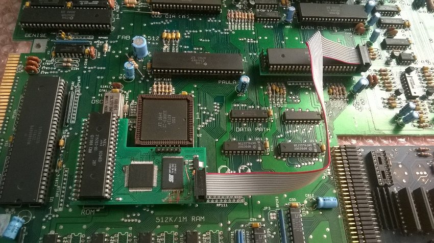

Na koniec roku zdjęcie A500Flasha zamontowanego na płycie A500. Jak widać trochę zmian jeszcze będzie ;)
[#34] Re: A500Flash
@spidi, post #33
zamiast org kicka dałbym flash:-]
[#35] Re: A500Flash
@dez3, post #34
No przecież jest
[#36] Re: A500Flash
@dez3, post #34
to jest 2 w 1
Flas i normalny kic
to taka zupełna niespodzianka dla kapitana
