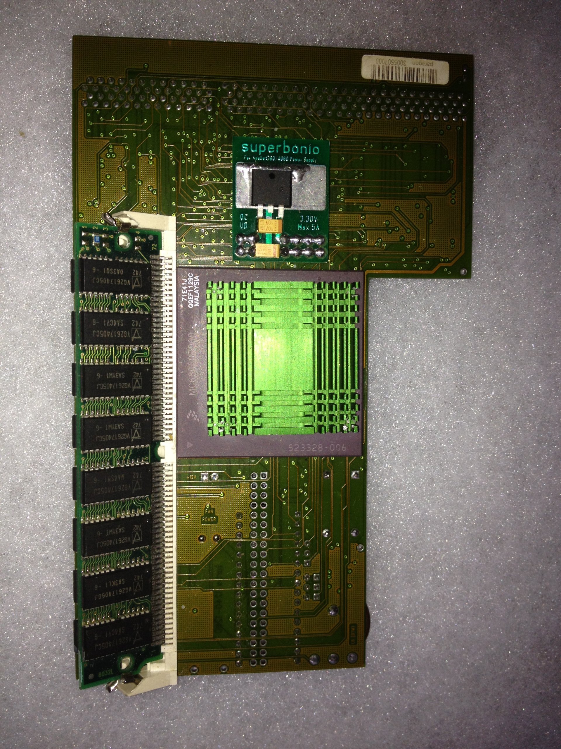

A co powiecie o takim CPU MC68060RC60, 13E52K, QQMK0021E, Malaysia.
http://www2.iweb.pl/68060rc60-1.jpg
http://www2.iweb.pl/68060rc60-2.jpg
Zakupiłem na e-bay w USA i teraz czeka na nową kartę :)
https://www.ebay.com/itm/MC68060RC60-MOTOROLA-BRAND-NEW-PARTS-LOT-OF-1/253087069672?epid=1700246580&hash=item3aed2a35e8:g:r5MAAOSwH6tZi2gB
Pozdrawiam
Piotr

RC60? Może niech bardziej obeznani w temacie Koledzy się wypowiedza, ale z tego co ja się oriętuję to 060 było chyba na max 50MHz szlifierz . I do tego cena 400USD.

@panti1801, post #46
Nie strasz go :D
Były takie 60siątki.
KLIK

@pitterski, post #45
Bardzo dziwna maska 13E52K. Choc CPU wyglada w porzadku, na procesor z 2000 roku. Moze Ci sie trafil jakis rodzynek, ktory sie kreci na 150 MHz? Ja w kazdym razie nigdy nie slyszalem o takiej masce, ale MC68060RC60 jest bardzo malo w obiegu. Ciekawe czy Warp pojdzie na wiecej niz 100MHz?

@Don_Adan, post #50
Możesz sprecyzować, skąd wniosek że procek jest z 2000r? Chodzi o oznaczenie 002?
Warp oficjalnie chodzi bez problemu na 100mhz. Powyżej były problemy z synchronizacją sygnałów, ale wyczytałem to na forum i prace jeszcze trwają więc poczekajmy na "wystąpienie Cizara" w tej sprawie.

[#53] Re: MC68060RC50
@snifferman, post #51
QQMK0021E
Numer serii, o ile pamietam to 00, oznacza 2 ostatnie cyfry roku czyli 20-00, a 21 tydzien tego roku. W kazdym razie maska tego egzemplarza wyglada na nowsza niz rewizja 6, co byloby bardzo ciekawe.

@waldiamiga, post #52
Moze to i prawda, moze i nie. Nie wiem czy ktos mial taki procesor u siebie i go testowal. MC68060 wyzej taktowane niz 50MHz sa rzadko spotykane. Ale Motorola miala tendencje do robienia procesorow na zamowienie tylko dla danej firmy, dotyczy to na przyklad jednej z wersji Colfdfire'a dla Hewlett Packarda. V4e lub v5, juz nie pamietam dokladnie. Jak odbierze swoj procesor, to niech napisze co dostal. Czy to fake, czy cos nieznanego.

[#56] Re: MC68060RC50
Jak dotąd przez tyle lat od rozpoczęcia produkcji nikt nie trafił na nowszą maskę niż 6, to pewnie nie istnieje. Jak przy nadrukach nikt nie majstrował to będzie najprawdopodobniej rev.6, jeśli to szlif to może być wszystko.
Motorola sprzedawała swoje procki dla wojska i NASA, ci klienci mogli mieć jakieś specyficzne wymagania przeznaczone do konkretnych projektów ( np. satelity ), najczęściej dotyczące większej odporności na zakłócenia czy promieniowanie kosmiczne, te procesory miały dodatkowe ekranowanie, często znacznie zmniejszone taktowanie czy wyższe napięcie, no i co ważne dla kolekcjonerów były w bardzo małych seriach.
Sprawdź koniecznie tego procka w jakiejś karcie z podstawką póki masz możliwość zwrotu, sam ciekaw jestem co ma w rejestrze PCR ?

@Don_Adan, post #54
W moim Apollo mam MC68060RC60 (właściwie freescale).
Wg WhichAmiga jest rev 6, działa non stop na 80 MHz.

@Arturo, post #58
Tylko masz maskę 71E41J czyli rev.6.
A mój CPU to diabli wiedzą co jest.
