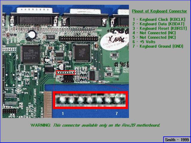

Mam taki problem, podlaczalem klawiature od a500 (ta wewnetrzna oryginalna) do amigi1200, robiac ja jako klawiature zewnetrzna (podlaczajac od strony a1200 do wyprowadzen portu klawiatury, tak jak na obrazku : http://voicer.untergrund.net/Keyboard_Connector.jpg
Klawiatura na poczatku dzialala, jednak wysylala do amigi1200 smieci (tak jakbym wciskal jakies klawisze - pisze sie sama, glownie nawiasy itp). Kumpel podlaczal kiedys klawe do a1200 i dawal rezystorki na sygnaly keyboard data i keyboard clock, bo mial podobne objawy z tym samo-wpisywaniem smieci. Nie pamietamy tylko jakiej opornosci to maja byc rezystorki.
Przy rezystorkach o opornosci 100 Ohm, niby jest lepiej, ale nadal co jakis czas wysyla smieci. Jezeli ktos wie jakie to maja byc rezystorki prosze o helpa.
Na Aminecie znalazlem schemat do podlaczenia klawy a500 i tam na jednym procku w a1200 byly wyciete dwie nozki (13 i 15 z tego co pamietam). Moze to o to chodzi? Nie chce ciachac na slepo... wiadomo.
Jesli to cos pomoze, kumpel podlaczal klawiature bezposrednio do proca klawiatury a nie tego wyprowadzonego portu widocznego na obrazku (to dotyczy wyciecia tych nozek z procka).
i mala uwaga : nie odlaczylem keyboard data i keyboard clock na procku keyboard mpu (13 i 14tka) na plycie w a1200, mimo ze na niektorych schematach pisze aby to zrobic (powod: mam wyprowadzenie tego procka na plycie w innym miejscu (jak na powyzszym obrazku) i nie jestem pewien czy w takim wypadku to sie nadal robi...
