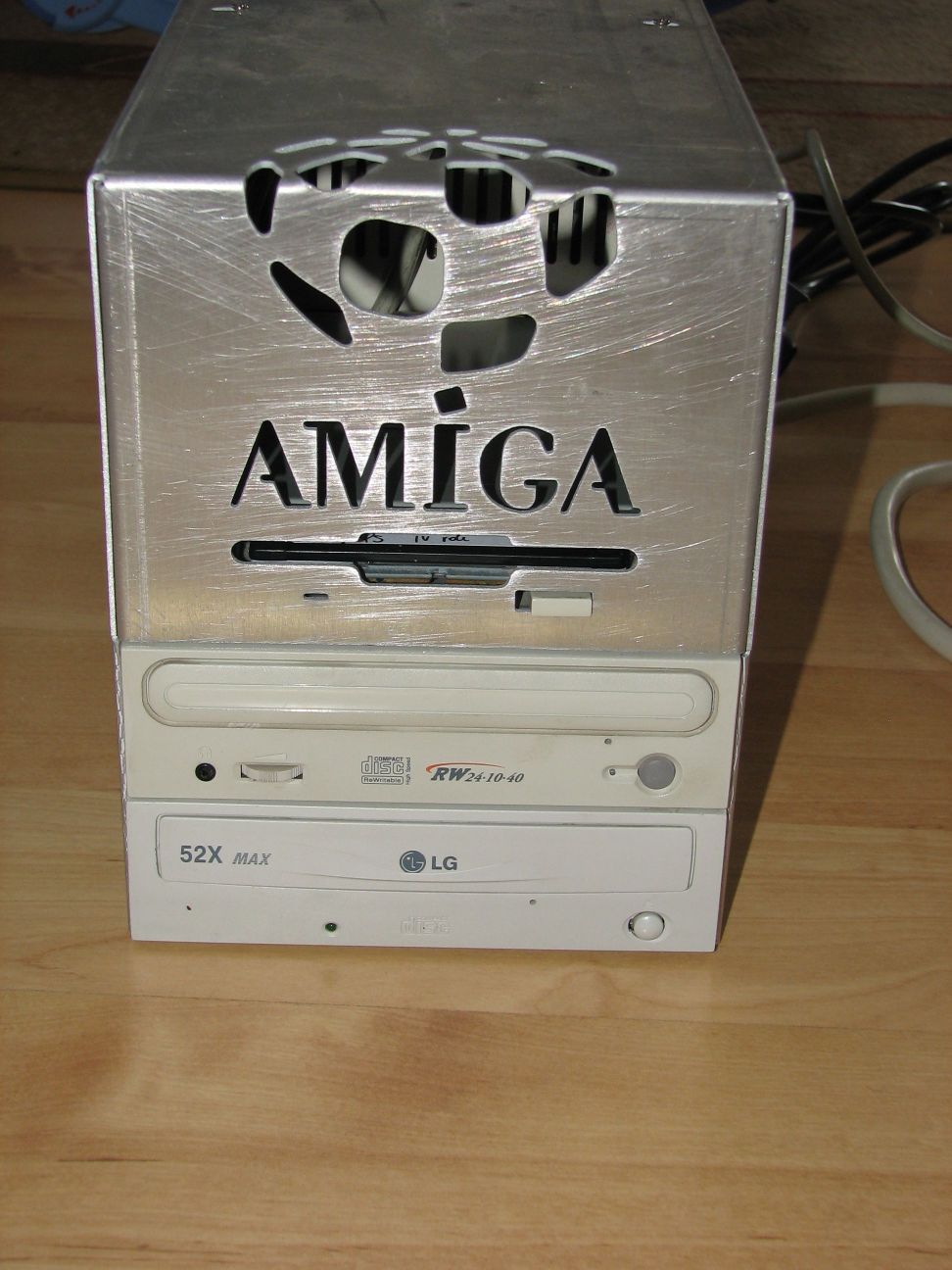

Ciekawie to wygląda, chociaż ja bym zrezygnował z jednego napędu.
Ps. Będę miał do wycięcia prostokąt w plastiku,czym można zrobić to najlepiej?

Mnie potrzebne jest CD-RW a i może przesiądę się z CF na dysk twardy 3.5". To taki dodatkowy slot jest jak znalazł.Zobaczę jak się będzie spisywał dysk(szybszy/mniej konfliktowy z grami/programami). Dlatego też jest jedna kieszeń więcej.
Co do wycięcia otworu domowym sposobem w plastyku to pozostaje pewno wiertło i pilnik. Wypalanie odradzam, kiepsko to wyjdzie. Można też oddać jakiemuś znajomemu frezerowi z tym, że później rogi trzeba będzie rozpiłować pilnikiem. Tej technologi, którą była wycięta ta obudowa, nie mogę polecić a to jedynie ze względów cenowych/dostępności maszyny. Była wycięta na wodzie. Ta technologia jest droższa od lasera/plazmy. Może nie wszyscy wiedza ale wodą ze ścierniwem można przeciąć bardzo grube metale i niemetale. Przecinaliśmy nawet bloki metalu jak i kamienia o grubości 200[mm]. A co z tego najciekawsze to można dowolny kształt wyciąć(trzeba go najpierw narysować). Są oczywiście pewne ograniczenia technologiczne... Ale to już inna bajka.

Czy ja krytykuje? Napisałem tylko że dwa napędy są moim zdaniem niepotrzebne.
Zresztą, w opisie innego zdjęcia autor pisze,że zamiast jednego cdromu będzie kieszeń na dysk 3,5 cala,więc poniekąd podziela moje zdanie.

Zgadza się. Będzie kieszeń. W tej chwili nie mam takiej kieszeni dlatego też włożyłem drugi napęd aby sprawdzić czy wszystko pasuje. Jestem w trakcie załatwiania takowej kieszeni.W końcu mocowanie kieszeni musi być takie samo jak CD-ROM'u.

Z kieszenią czy bez, projekt świetny.
Założę się,ze najwięcej pracy było ze zrobieniem obudowy, dopasowaniem wszystkiego itp.
Szczerze mówiąc to gdy pisałeś o tym na forum to myślałem że bedzię to pudełko do którego będą włożone te wszystkie "ami-akcesorie",masa plączących się kabli... dlatego pytałem o estetyke, a tu prosze.Wszystko dopasowane,osobny włącznik do każdego urządzenia... .Szok.
Czekam na zdjęcia gotowego produktu.

Co do wykonania, hehehe, to tak naprawdę to ja to zaprojektowałem/narysowałem tak aby można to było pogiąć-pospawać-skręcić. I aby to w miarę wszystko pasowało do siebie. Resztę to jest wycięcie na wodzie, pogięcie, pospawanie i pomalowanie(w tym tygodniu pewno dam do malowania) to robili różni ludzie. Taki zdolny to ja nie jestem:D. A do elektryki zaciągnę/poproszę szwagra:D w końcu to on jest elektronikiem a nie ja.
