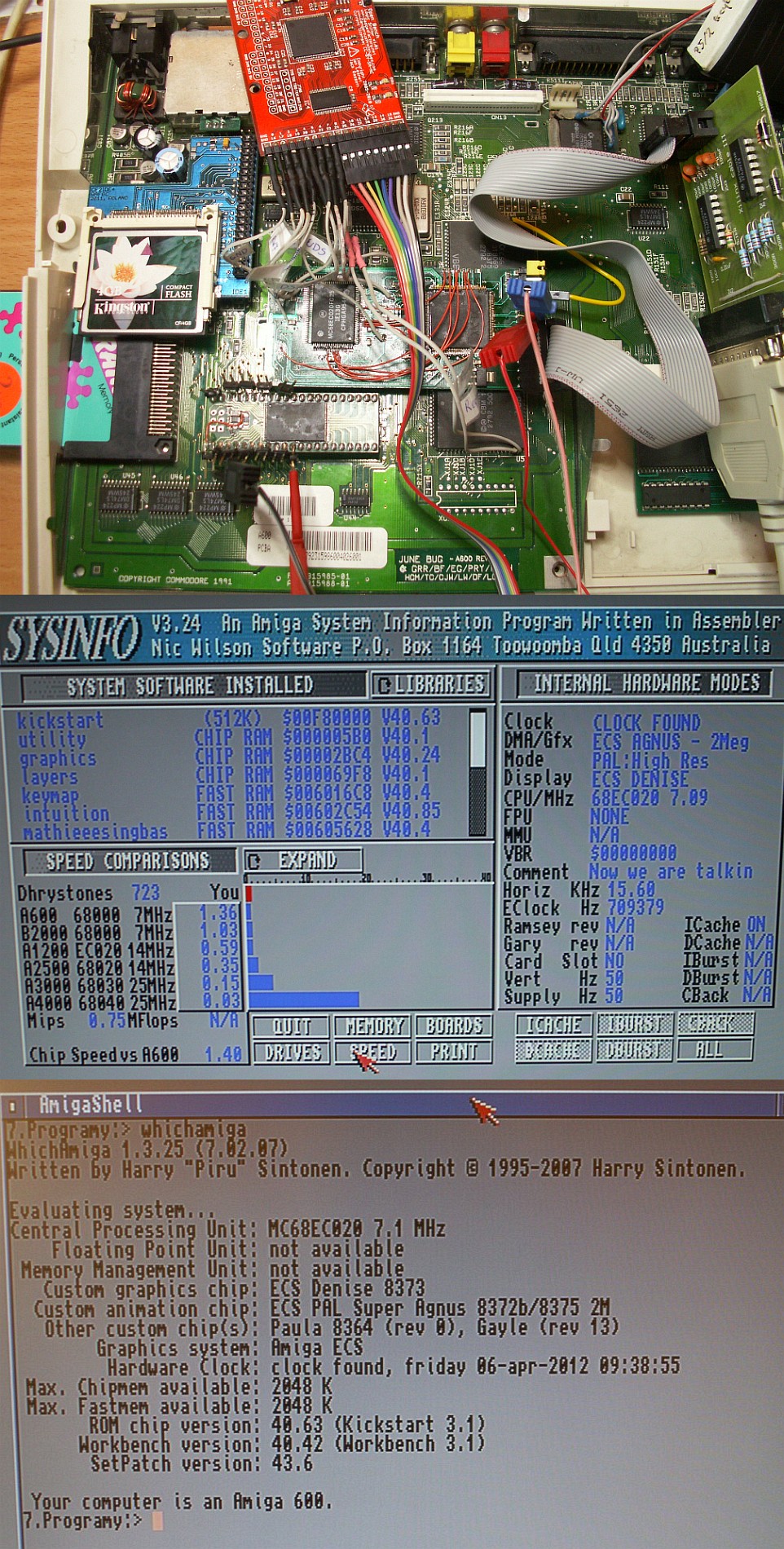

Transplantacja serca udana, pacjent podłączony pod aparaturę wykazuje prawidłowe czynności życiowe. Nowe serce wytrzymuje nawet Wasted Dreams.
Podziękowania dla Jakuba Bednarskiego (Yacube) za deassemblację
kickstartu 37.350 w celu odczytu wektora wyjątku z moich przebiegów,
powodującego błąd i migającą diodę POWER. Bez tego byłbym dalej w
polu.

Rozumiem, że to jest Twoje turbo?
Można tą 020 jakoś podkręcić?
Czy jest to ogólnie na sprzedaż?
I czy jest możliwość dołożenia fastu?
Ode mnie 5

Toż to dopiero prototyp bez fastu i działający tylko na 7MHz :).

Znając Ciebie to za miesiąc bedzie 50Mhz i 16MB fastu

Jak bym się nazywał Jakub Bednarski, to by tak pewnie było :)

Bedzie moze jakis schemacik?

Z 16MB na tym procesorze to raczej mrzonki, choć jakby wykorzystać FC0-FC2 i przerobić system to i owszem;)

Schemat jest nieaktualny, bo doszło kilka połączeń na płytce. Mogę ci od razu powiedzieć, że w CDTV to działać nie będzie, bo nie ma tutaj magistrali peryferii (VPA, VMA, E), w A600 zajmuje się tym chyba Gayle.
