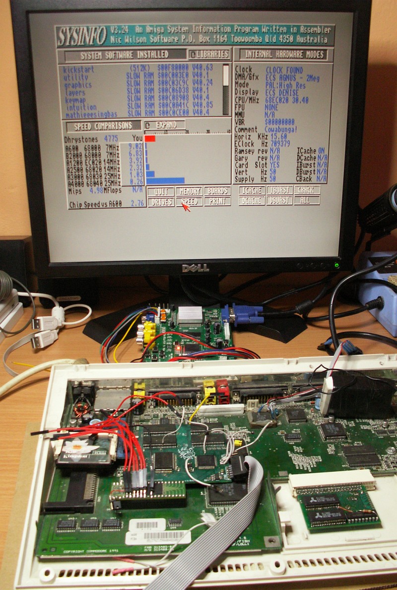

Poprzednio była sama płytka z procesorem, teraz jest już z RAMem.
Wynik w sysinfo widać na zdjęciu.
Problemy:
- amiga nie uruchamia się jeśli jest włączona autokonfiguracja FASTu, bez autokonfiguracji mogę sobie dodać pamięć do systemu i działa.
- Pamięć SLOW jest wykrywana jako 1.7MB zamiast 1 lub 1.5MB, następuje kolizja z kontrolerem IDE, gdy coś chce wykonać operacje na pamięci z zakresu powyżej 1.5MB SLOW.
Likwidowanie niuansy tego typu jest czasochłonne. Nie stać mnie na ACA, więc chciałem sobie zrobić własną kartę, lecz droga wyłożona jest cierniami.

Problem z pamięcią SLOW jest rozwiązany, dzięki wiadomościom uzyskanym od Jakuba Bednarskiego. Właściwie, to jak się chce budować sprzęt do Amigi to trzeba też umieć deassemblować kod by zrozumieć jakie algorytmy stosuje amiga np w przypadku wykrywania wspomnianej pamięci. Ja niestety assemblera nie znam.

Pieniądze nie mają wpływu na ten projekt tylko czas i szczegółowa wiedza na temat niuansów kickstartu, w której jestem do tyłu bo nie znam assemblera.
