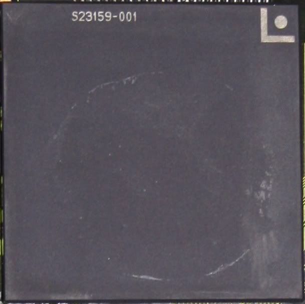

Witam,
Proszę kolegów o pomoc w identyfikacji procesora z tego zdjęcia jeśli to w ogóle możliwe:
fota
teoretycznie jest to 68040/40Mhz ale jak widać brak na nim typowych oznaczeń.
Procesor siedzi w mojej karcie Blizzard PPC. Kartę kupiłem lata temu jako PPC160 + 040/40 (bez SCSI) w Elboxie i tak też była oznaczona na kartonie. Na 040 był czarny bardzo marnej jakości radiator przyklejony klejem epoksydowym w Elboxie. Ostatnio zapragnąłem go wymienić na coś lepszego i nieco się zdziwiłem tym co zobaczyłem po odklejeniu radiatora. Wygląda na to, że procesor został bardzo delikatnie oszlifowany, przynajmniej pod światło daje się coś takiego zauważyć na krawędziach dochodzących do narożnika ze złotą kropką
Czy zostałem oszukany i sprzedano mi podkręcony 040 25/33Mhz?

Z tym starciem możesz mieć racje. Samo oznaczenie S23159 nic nam nie daje. Prócz tego powinien się znaleźć Part Number oraz najważniejszy - Datecode (z logiem Motorolki po nim oznaczenie właściwe procesora) , dzięki którym można by było optycznie dojść do tego co to za proc. Dziwne bardzo że nie ma tych numerów.

Zerknij tutaj.
tekst pod linkiem
Tak.
Nikt trzeźwo myślacy nie zadałby sobie trudu żeby zetrzeć napis ot tak dla zabawy.
Na pocieszenie dodam że w Polsce była to bardzo często stosowana metoda. A że później system się krzaczył z byle powodu to zwalano to na jakość softu. Ot taki polski grajdołek.

Tego się obawiałem. Też mi się wydało dziwne, że procesor nie ma właściwie żadnych oznaczeń. Generalnie z 040 nie miałem problemów ze stabilnością ale mimo wszystko wygląda na to, że Elbox mnie oszukał. Trzeba przyznać, że po lutach czy opakowaniu nie dałoby się poznać, że karta kręcona.

tak jak stachu100 mowi w POlandi kiedys za czasow giełd komputerowych czesto gesto byly szlify oznaczen przewalki robilo sie na starych pentium 90 ,100 , 120, 486 dx4 100, dx2 66 pozniej ta praktyka wygasała

Oznaczenia mogą się ujawnić po przejechaniu wilgotnym palcem po chipie i oglądaniu pod różnistymi kątami w świetle dziennym. W ten sposób wykryłem, że moja '40/40 to '40/25. Niezły overclocking

Az tak zle? Moj "bezetykietkowy" 040/40MHz, czyli 25MHz z Elboxu, gnal na 47MHz przez prawie 3 lata bez zadnych zwiech.

Dla porównania na Zachodzie szlify były bardzo rzadko praktykowane. Trafiło w moje ręce trochę turbiaczy stamtąd i wszystkie były z oryginalnymi oznaczeniami na prockach. Rzecz jasna spora ich część miała wymieniony oscylator, ale to świadczy o tym że podkręcali sami użytkownicy natomiast dystrybutorzy sprzedawali nie podkręcone karty.

Jeżeli działał w 100% bezproblemowo to fajnie, ale czasami takie podkręcone procki nie pracowały stabilnie. I użytkownik klął na wszystko tylko nie na nówkę sztukę kartę.
Stąd też utarło się że Apollaki 040 są do kitu bo niestabilne.
Gów.o prawda. Po prostu były kręcone z 25MHz na 40MHz przez oficjalnego dystrybutora...

Fakt Stachu miałem oryginał 040 33 MHZ i zero problemów.Potem sam pogoniłem je do 40 i to samo,żadnych nieprzewidzianych zachowań.

Że nieuczciwe, to mało powiedziane. To było perfidne, chamskie złodziejstwo, bezczelny rozbój w biały dzień. Zwłaszcza, że takim koorestwem trudnił się oficjalny, szanowany dystrybutor, i to na skalę masową. W "innych okolicznościach przyrody" firma wciskająca taki kit błyskawicznie poszłaby z torbami. Ale w polskiej rzeczywistości sprzed kilkunastu lat, w czasach raczkującego kapitalizmu...
Smutne to, paskudną krzywdę Amidze robili "zawodowi podkręcacze". Też miałem taką lewą czterdziestkę. I sporo kłopotów z nią. Komputer grzał się do czerwoności i wywalał raz za razem. Jak już wyszło na jaw, co to za cudeńko - sprzedałem za niepoważny ułamek tego, co zapłaciłem. Na szarpaninę z firmą sprzedającą nie miałem ochoty, po prostu rzygać mi się chciało.
