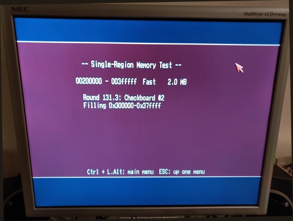

O to Ci chodzi?
[#9] Re: A570 2MB RAM
@waldiamiga, post #8
Tak, dokladnie o to.
A to pochodzi z A570 z domontowanym tym RAMem?
[#10] Re: A570 2MB RAM
@Phibrizzo, post #9
Tak, a dokładnie z GitHub-a
[#11] Re: A570 2MB RAM
@waldiamiga, post #10
Mam nieco inne, ale to bez różnicy, zgłasza się w tym samym zakresie pamięci.
