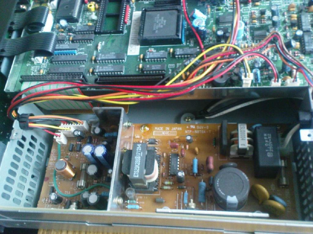

Doszły podstawki, dzięki którym być może upchnę turbo (dzisiaj to będę robił).
Pytanie dla użytkowników CDTV.
Czy pod płytą główną znalazło by się ewentualnie miejsce, mam na myśli szczelina na 1,5cm wysokości bym mógł tam umieścić ewentualnie turbo? Taśmę w razie czego wykombinuję.
[#11] Re: Turbiacz do CDTV/A500
@R_J_MacReady, post #10
Niestety musiałbym wywalić Kicka 3.1 i switcha żeby weszło rozszerzenie, więc to odpada.
Będę musiał wsadzić pod płytę główną i usunąć zasilacz ;) jest czas i będzie też efekt zapewne :)
[#12] Re: Turbiacz do CDTV/A500
@R_J_MacReady, post #11
Miejsca jest sporo.
-wywalić bądź zmodyfikować zasilacz, może go jakoś podwiesić?
-wykonać obudowę bądź samą podstawkę pod Turbo.
-taśma IDE przerobiona pod wymagany socket
Ciekawie się zapowiada ;)

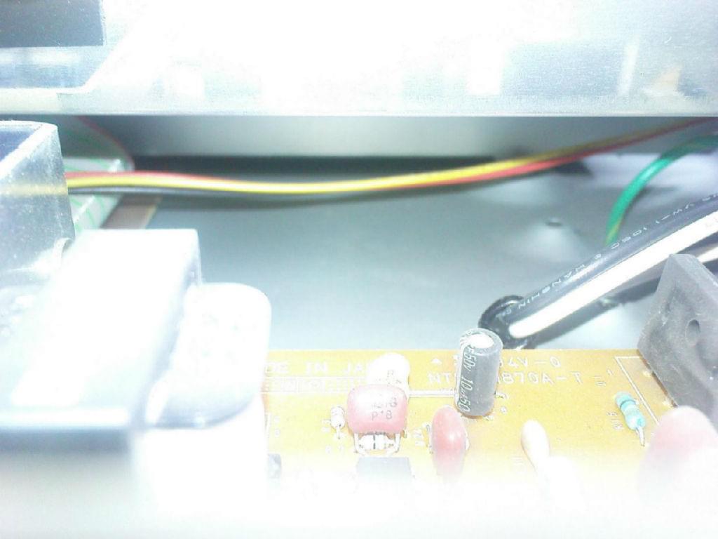

[#13] Re: Turbiacz do CDTV/A500
Uparłem się jak cap i chcę dążyć do swojego.
Postanowiłem że zasilacz zostanie w środku bądź go przesunę pod tace z płytą główną.
Miejsca jest sporo, wystarczająco:
Tylko chcę zasięgnąć waszych porad.
Muszę wyciągnąć zasilacz z obudowy, inaczej raczej sie nie da, co mógłbym skonstruować by zastąpiło obudowę ale żeby jednocześnie nie było boom? :)
Czy jakiś plastyk wystarczy? To samo pytanie tyczy się turbo, ponieważ chyba nie może leżeć płasko na podłodze obudowy. Czy styropian przewodzi prąd? mógłbym go zastosować prowizorycznie na początek.
W między czasie jest tragedia z robieniem tasiemki, tylko dla hardkorow z cierpliwością jest to zajęcie przeznaczone ;)
[#14] Re: Turbiacz do CDTV/A500
@R_J_MacReady, post #13
Metalowa obudowa jest potrzebna do dobrego ekranowania elektromagnetycznego, szczegolnie ze chcesz wsadzic zasilacz jeszcze blizej elektroniki niz normalnie.
Mozna splaszczyc obudowe ale dla bezpieczenstwa lepiej wylozyc wnetrze takiej obudowy jakims cienkim plastikiem w srodku zeby nie bylo zadnego zwarcia.
Na upartego mozna wykonac obudowe z laminatu do PCB, warstwa miedzi na niej tez zbierze ew "smieci".
Styropian pod turbo mozna, a nawet trzeba podlozyc, raczej oczywiste jest ze nie bedzie szczesliwa lezac bezposrednio na metalu bo moze zwierac. Widze conajmniej 2 otwory w ktorymi mozna by potem przykrecic turbo do obudowy zeby to pewnie i bezpiecznie siedzialo. Mozna wywiercic w spodzie obudowy CDTV odpowiednio dziury, nagwintowac je , i wkrecic tam takie mocowania jakimi sie przykreca plyty glowne w PC do obudowy.
Ostatnia aktualizacja: 23.07.2012 01:43:52 przez karaczan
[#15] Re: Turbiacz do CDTV/A500
Pamiętaj też, żeby przesuwając zasilacz zapewnić mu dopływ powietrza z wentylatora. Ja bym nie kombinował tak, tylko zrobił coś z tym kickstartem 3.1 tak, żeby turbo się zmieściło na właściwym miejscu. Na pewno będzie bezpieczniej i trwalej. Robienie taśmy do procesora to jednak ryzyko.
