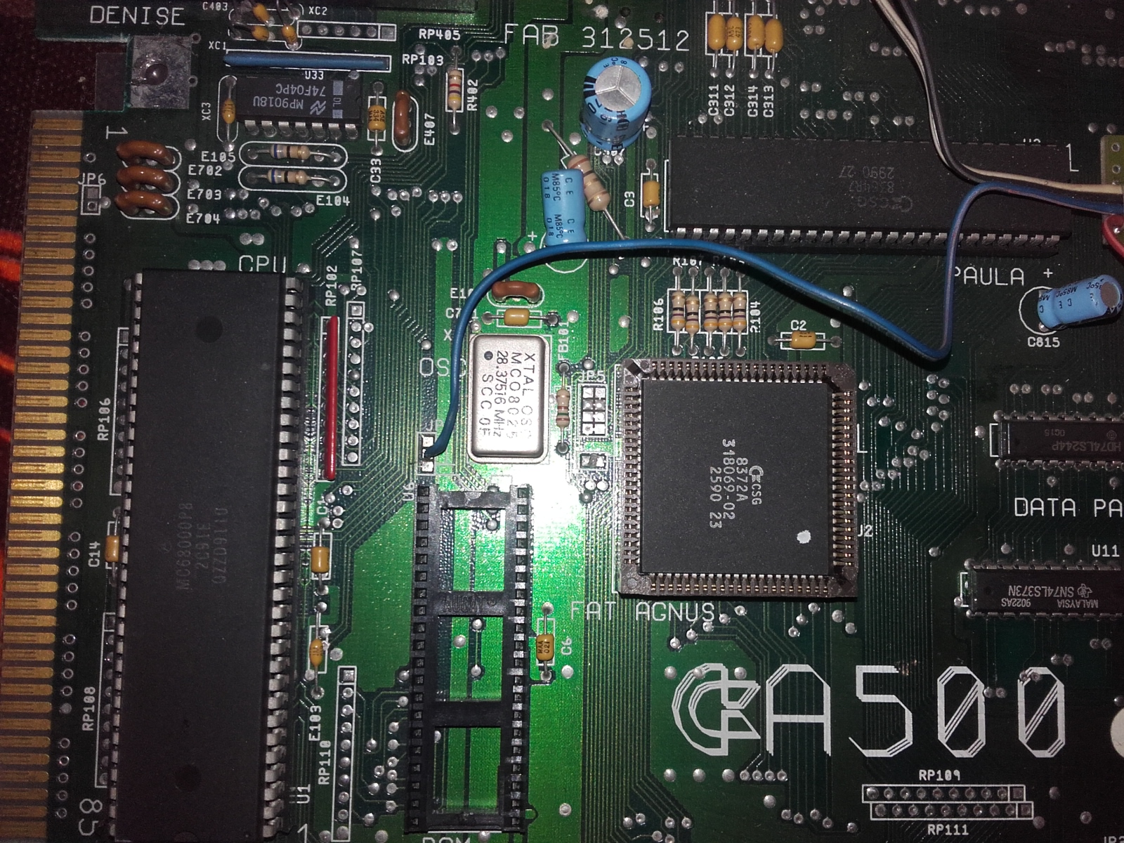

Witam chciałem zapytać o podłączenie rozszerzenia do Amigi A500 pod klapkę 2mega plus podstawka Garego nie wiem gdzie przy Kickstarcie przylutować kabelek może ma ktoś z was fotki jak to zrobić Pozdrawiam
[#11] Re: Podlaczenie pamieci 2Mb do A500
@grajek458, post #10
U mnie to tak wygląda.
[#12] Re: Podlaczenie pamieci 2Mb do A500
@nostrum666, post #11
Bardzo dziękuje dodam fotki jak u mnie to wygląda tylko jak je tu dodać
[#13] Re: Podlaczenie pamieci 2Mb do A500
To zależy od rozszerzenia, ale jeśli trzeba lutować JEDEN kabel, to zwykle tak jak masz powyżej, czyli do środkowego pada JP2. Ale najpierw trzeba przeciąć połączenie, które jest standardowo na płycie (2-3), bez tego nie będziesz miał efektu (nie będzie 1MB chip). I jeszcze jedno - te rozszerzenia zwykle nie działają na A500+.

[#15] Re: Podlaczenie pamieci 2Mb do A500
@grajek458, post #14
Tak to wygląda u mnie

@perinoid, post #13
Dziękuje a które trzeba przeciąć połączenie
[#17] Re: Podlaczenie pamieci 2Mb do A500
@perinoid, post #13
Witam a które połączenie trzeba przeciąć
Pozdrawiam
[#18] Re: Podlaczenie pamieci 2Mb do A500
@grajek458, post #17
zworke JP2 przy kickstarcie
