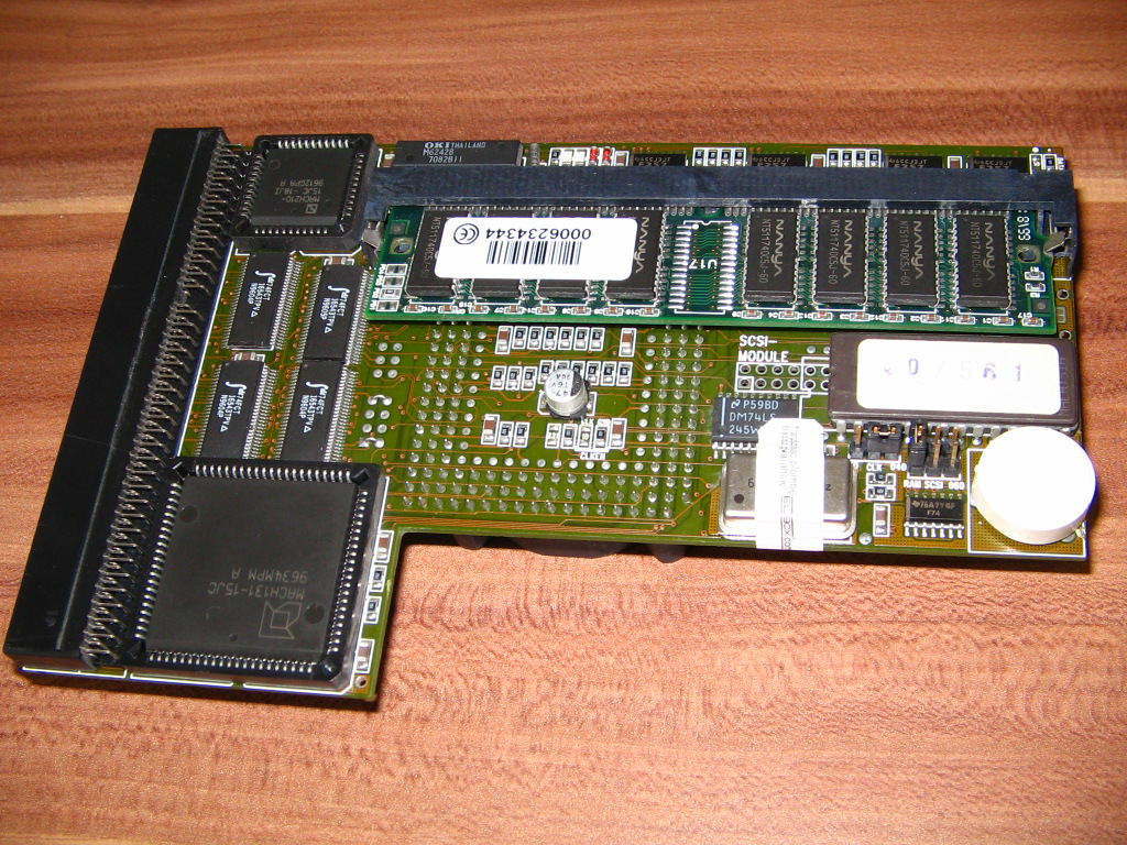

Zauważyłem na moim Apollo który aktualnie leży na półce, że mam wykruszony kondensatorek SMD rozmiar chyba to będzie 805 w dolnym narożniku przy dużym układzie MACH. Jaką on może mieć wartość (pojemność)?
Zdjęcie poglądowe znalezione na portalu na którym widać te dwa kondensatorki a pośrodku nich dwa rezystory.

[#2] Re: Kondensator w Apollo 1240/33 Mhz obok dużego MACH
@Pawelek, post #1
100nF, ale możesz wstawić dowolny z zakresu 100nF-22uF 10V.

@XaViEr, post #5
Jest to układ 74F74.
Musi być odpowiednio szybki.

Też na jednej z moich dwóch kart odpadł mi ten kondensatorek.
Ostatnia aktualizacja: 15.12.2012 09:30:29 przez Hubez
