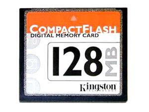

Mam kartę kingstona 128mb, nada się ?
Jeśli coś uda mi się zdziałać kupię tę przejściówkę i zacznę się bawić w amigowanie :)
Chodzi mi szczególnie o gry bo raczej nie będę nic innego robił na mojej 600'tce.

Zdecydowanie bardziej to drugie rozwiązanie. W tym pierwszym masz przejściówkę między IDE 40PIN a nie, jak to jest w A600/1200 - IDE 44 PIN. Sama taśma może kosztować tyle co przejściówka, więc... rozwiązanie nr 2.
Pozdrawiam
