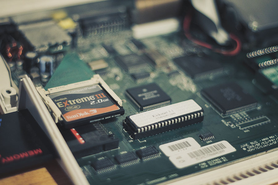

Przed chwilą byłem u znajomego, co ma A500 - ten kickstart z A500 ma jedną parę nóżek więcej, to jak to do A600 włożyć?
[#6] Re: Odnaleziony sprzet
@rzeznik666, post #5
Tak jak na fotce :) -->
[#7] Re: Odnaleziony sprzet
@miroll, post #6
tez bym fotke zrobil, ale nie mam akurat czym - zebysmy sie dobrze zrozumieli - kosc z A500 jest o 1 pare nozek wieksza od gniazdka - ponawiam pytanie, jak to wlozyc?
[#8] Re: Odnaleziony sprzet
@rzeznik666, post #7
ok, juz wszystko jasne, cos mi sie popierdzielilo z tymi nozkami :-]

Troche zabawy sobie z ta A600 urzadzilem, wybebeszyłem wszystko, poczyscilem itp.
Wlozylem kick'a 1.3 i z dusza na ramieniu podłaczylem kolejny zasilacz ze swojej A1200.
Power On i ożyła :-]
Ale nie do konca :-[
Efekt jest taki, ze Ami wstaje, migaja sobie kolejne kolory i zatrzymuje sie na bialym i tak sie po prostu bieli. Wspominajac swoje dawne A500 to zaraz za tym bialym pojawiala sie łapka. I teraz nie wiem, czy to efekt braku podlaczonego floppa czy jednak ten sprzet nadaje sie do serwisu/na szrot.
Jak myslicie?
[#19] Re: Odnaleziony sprzet
@rzeznik666, post #18
Biały kolor w self-tescie to:
Wystarczająca do uruchomienia komputera ilość pamięci RAM. Oznacza to, że mamy co najmniej 256 kB Chip RAM oraz, jeśli mamy rozszerzenie pamięci, co najmniej 256 kB Fast RAM. Czasami jednak może określać uszkodzenie U3PAULA, U7_8520, U37, FAT_AGNUS.
