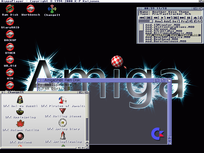

[#1] Jak zrobiłeś przeźroczyste tło w shellu?
Musi być jakiś specjalny shell zainstalowany , ale nie wiem jaki ?

Chyb coś kojarzę- program nazywał się jAnimator, chyba, jak będę w domu to sprawdzę.

Kurde, a ja nawet nie pamiętałem, czy to był prawdziwy shell, czy może jakieś fake (obstawiam to drugie, bo gdyby dało się go jakoś sensownie używać to bym go raczej używał).

Ja myślę że to fake patrząc na logo C= :) Czyli tapeta w oknie jest dokładnie wycinkiem spod okna.

Ten programik o którym pisałem miał chyba taki przykład, ale możliwe, że była to tylko przeźroczysta grafika/tapeta.

Wspomniany program jAnimator (aminet) pozwala na wyświetlanie obrazków i animacji z przeźroczystością (kanał Aplha), można też określić stopień przeźroczystości, pozycjonowanie obiektu i akcję po kliknięciu na obiekt np. uruchomienie programu/skryptu itp.
Ten przeźroczysty shell to rzeczywiście fake, czyli jeden z przykładów dołączonych do programu.
Jest to zwykła bitmapa a nie żywy shell :(
Czyli w tej chwili na klasyku przeźroczystego shell'a można mieć pod MOS PUP.
