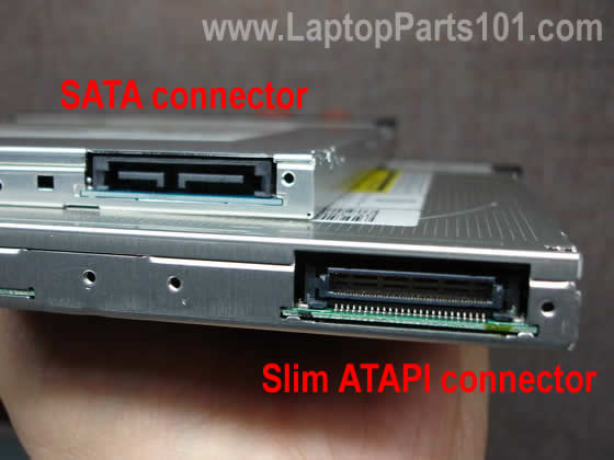

Jesteś pewien że to będzie pasować? Wydaje mi się że w moim napędzie złącze jest inne:

A to ?
To zlacze ata a nie sata, wiec trzeba dokladnie zglebic temat

A widzisz i to wygląda tak samo, dlaczego więc nazwali to SATA? Jeśli już to powinno nazywać się SLATAPI .

Jak to atapi to styknie sama przejściówka.

Z tego co wiem było tylko jednego typu gniazdo więc powinno pasować (jak się mylę proszę mnie poprawić).
