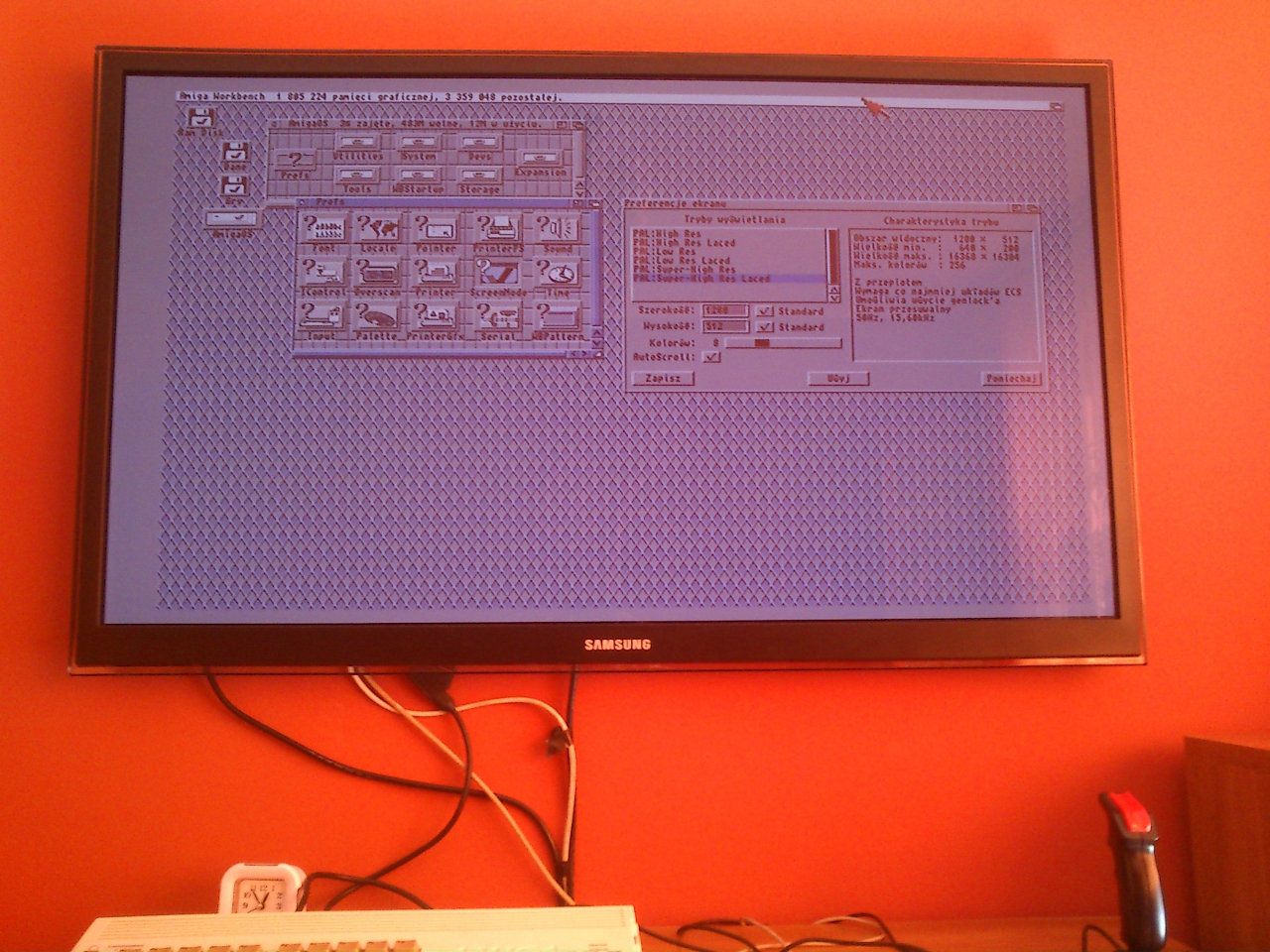

A mi tam pasuje taki zestaw :)
http://www.ppa.pl/graffiti/obrazek/2282/samsungd6900-i-a1200

@Arbuz, post #16
U mnie jak wyzej. Rzecz jasna SCART z 3-PINowym (wlasciwe to 6-PINowym) RGB.
