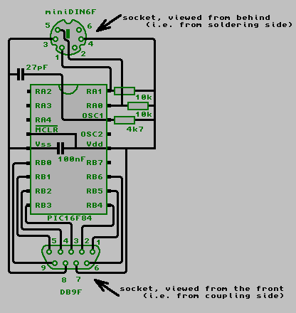

Odświeżę temat bo wpadłem na pomysł.
Jako, że uciekam jak od ognia przed lutowaniem czegokolwiek co znajduję się na płytce pcb, albo wiąże się z ryzykiem, że jak mi się ręka smyknie to coś nie odwracalnie uszkodzę porzuciłem pomysł wsadzenia adaptera myszy ps2<->Ami.
Ale czy nie można by ( aby uniknąć lutowania ) użyć takiego konwektora??
Wziąć wtedy samego takiego PIC-a ( + chyba jakiś kondensator )z adaptera, po podłączać ( zamiast lutować ) i upchnąć wewnątrz myszki.
[#33] Re: Mysz ps2 do Amigi
@glon, post #32
Mi się wydaje że lepiej będzie jak użyjesz podstawki dil /dip/ bo tak w rzeczywistości ten konektor jest wielkości tego pic-a którego posiadasz Aby nie robić spaider-ka w powietrzu możesz kupić płytkę uniwersalną i zrobić spider-ka na płytce.
[#34] Re: Mysz ps2 do Amigi
@amizet, post #33
Może to i głupie pytanie, ale jak mam patrzeć na ten schemat?
Tak jakby to był widok na kość PIC od strony nóżek , czy od górnej strony kości?

[#35] Re: Mysz ps2 do Amigi
@glon, post #34
Od górnej kości strony należy patrzeć.
[#36] Re: Mysz ps2 do Amigi
@glon, post #34
Zobacz , widzisz to płu kółka to początek a kropka jest koło pierwszego pinu
[#37] Re: Mysz ps2 do Amigi
@Skiba, post #35
To teraz mi tylko PIC-a brakuje, ale jak to zadziała to się zdziwię.
Ostatnia aktualizacja: 07.04.2014 22:27:46 przez glon

[#38] Re: Mysz ps2 do Amigi
@glon, post #37
Artystycznie powiem ci że ci to wyszło, widać że na lekcjach techniki uważałeś. Rozumie że pic-a ci ktoś zaprogramuje czy kupisz już zaprogramowany czy może już zrobiłeś programator.
[#39] Re: Mysz ps2 do Amigi
@amizet, post #38
Po 1. to dzięki, starałem się. OK
Po 2., kupie za 20zł zaprogramowany. Zgadnij od kogo.
Ostatnia aktualizacja: 07.04.2014 22:55:02 przez glon
